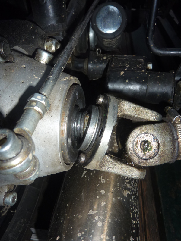

Help ,
dernière hivernale le week end dernier et je suis restée au bord de la route ,pas très loin de chez moi ,
mais l Ural est rentré sur remorque ,est ce quelqu un a déjà eu ce problème ????
j espère que c est pas trop grave et qu avec votre aide je vais pouvoir remettre tout cela en place .
la bête est dans mon garage et attend que je le soigne !!!! merci d avance à tous

coucou je regarde cette vidéo en boucle
https://www.youtube.com/watch?v=izHOcQ2 ... 8j&index=6
En me servant de cette vidéo je pense que je peux démonter le pont
mais ,comme le cardan vers la roue du side est déboité est ce que certaine pièces , genre
entretoise rondelles ou autres ne risquent pas de tomber avant que je ne puisse repérer le montage
qu en pensez vous ???
sur la vidéo c est solidaire , j ai un peu peur de me lancer et de faire des conneries

en effet sur la video cela parait simple :!:
a tu besoin de faire tout cela :?: :?:
remet ta piece en place et fixe la avec deux vis adaptées dia /pas/Lg
sur la video :?: :?: le montage des vis et en blocage avion :?: :?: avec fils de fer en percage
mais en mecanique URAL je suis pas une reference :cry: d autres je pense vont te diriger vers de meilleures solutions
Re: Cardan sur Ranger
Posté : mer. 16 mars 2016 21:10
nuage bleu a écrit :remet ta piece en place et fixe la avec deux vis adaptées dia /pas/Lg
Salut,
J'aurais dit la même chose, mais par contre pourquoi les vis sont-elles sorties, ils serait bon de les tenir au fil de fer.
S'il n'y a rien d'autre, ça doit être simple.
La vidéo c'est pour graisser les cannelures.

Faire comme dit Guy .j'ai failli avoir cette mesaventure, il se peut aussi que les filetages soit foirés apres plusieurs demontages le filetage est tres court et le boulon aussi, facile a foirer. depuis cette mesaventure perso j'ai fait ça:
c'est du boulot il faut demonter le pont et souder le goujon par l'intérieur juste à ras de façon a ce qu'il ne gene pas le cardan de tourner mais avec ecrou et contre ecrou je ne risque plus de desserage

merci pour vos réponses
je m y mets cet apres midi
je vais vérifier les filetages et voir si j ai des vis
l idée de souder les tiges filetées est bonne mais c est pas dans mes compétences
je pensais remonter au frein filet
je ne connais pas le technique avec le fil de fer
comment faut il s y prendre ????
A priori c est pas trop grave , enfin j espère

Le fil de fer c'était avant l'invention du frein filet, la tête de boulon était percée afin de faire passer un fil de fer qui allait d'un boulon à l'autre.
Attention avec le frein filet, il en existe de plusieurs sortes qui vont d'un freinage de l'écrou à une presque soudure....
Il est prudent de mettre des écrous nilstop neufs et éventuellement des rondelles "frein" neuves si cette pièce à tendance à générer des vibrations qui desserrent les écrous
Bonne partie de mécanique et bonnes routes

Je dirai comme les collègues, trouver les deux boulons qui vont bien (concessionnaire avec référence) pas trop long pour pouvoir bien serrer, et les monter à la graisse sans oublier les rondelles frein, et surveiller....
Tu n'as pas dit si ils se sont barrés tout seul ou si ils ont cassé en mettant le crabot, ce qui n'implique pas le même remède...
