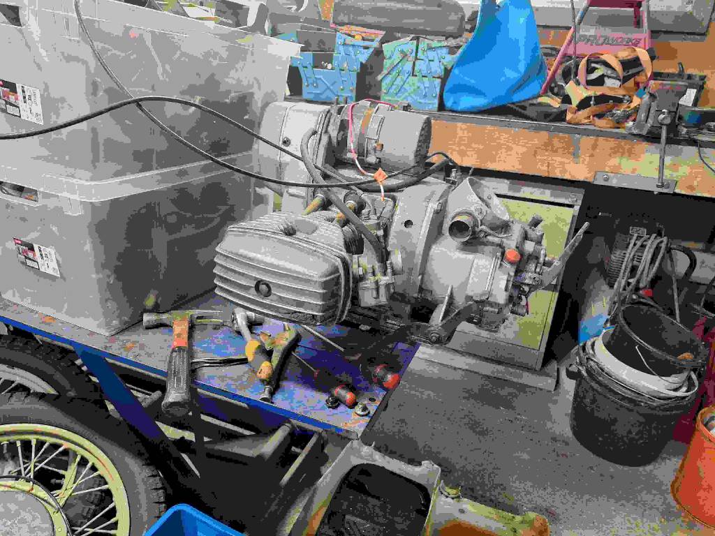

Bonjour a Tous, Quentin,45 ans, Huy en Belgique.
Je suis inscrit car je viens d'acheter un tas de ferrailles dans des boites, un Dnepr, je ne sais même pas quel modèle et son moteur n'est pas d'origine. je pense qu'il s'agit d'un k750 mais je ne sais pas d'où viens le moteur. Quoi qu'il en soit je vais essayer de le faire rouler.
Merci pour l'accueil.
20260101_144715 (2).jpg (189.8 Kio) Vu 3014 fois

Voici le tas de ferailles en question:
J'ai eu pas mal de surprises au niveau de la boite a vitesse:
Mais ça s'arrange un peu:
Maintenant je suis sur le moteur, il y a eu de l'eau dedans, les cylindres et pistons étaient foutus, montage de neufs:

Salut on t'avait déjà donné quelques réponses ici.
Comme déjà dit ton ensemble moteur boîte est un 10-36.
La partie cycle est plus ancienne.
