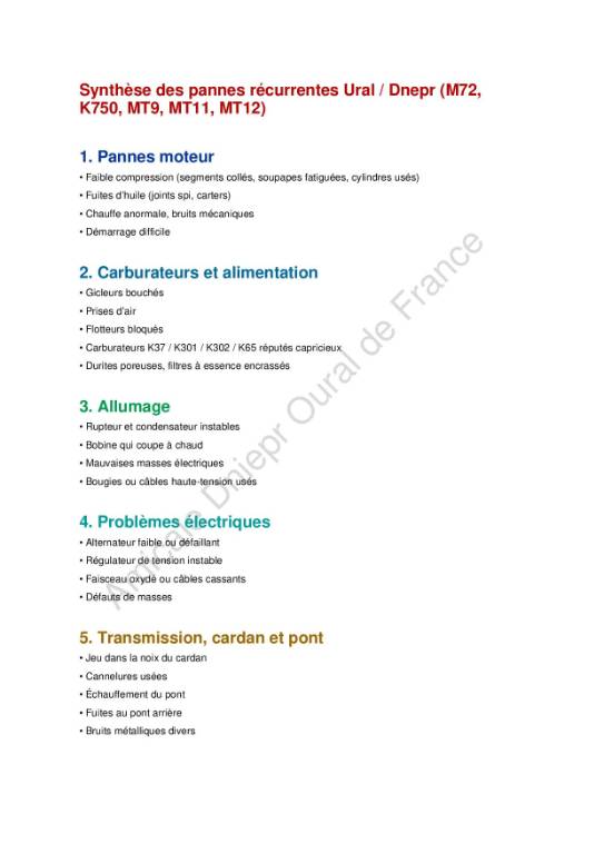

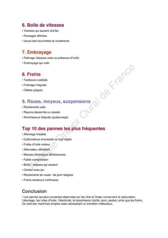

Ce n'est pas un recueil de toutes les pannes possibles, c'est tout simplement une lecture par extraction (merci l'IA) des pannes les plus répétitives citées sur notre forum dans la partie présentation...
