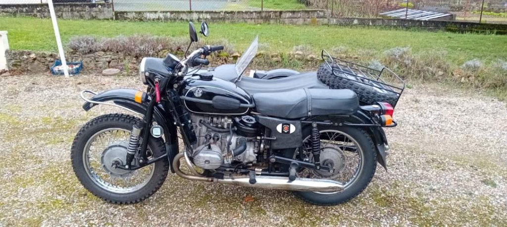

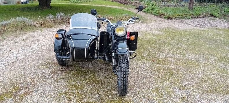

La bête à l'origine...

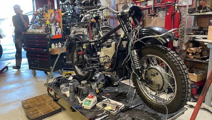

Puis petite cure de mise à niveau...
Bula
Messages : 102
Message par Bula »

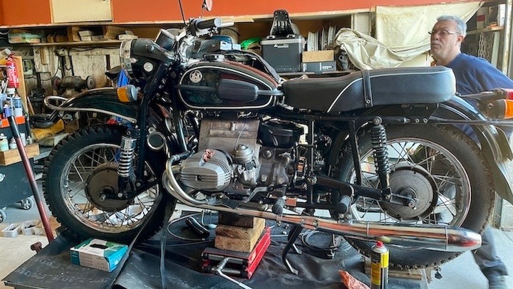

Aujourd'hui, le boulot a bien avancé et pourtant il y a encore un peu de travail...
La suite au prochain épisode. ;)

Oui, la greffe a bien réussi...

Ah merci pour les photos de mariage 😄 Joli boulot 👍

Bien ton adaptation R75 sur boite Ural. ! Tu as utilisé quoi comme cerclage pour accoupler boite sur moteur ?

En fait, c'est un R80 que j'ai accouplé et ma 75/5, je la garde pour les longues ballades en solo... ;)
Je n'ai pas utilisé de cerclage, mais j'ai fait usiner la boite avec rajout de matière pour faire les trous de serrages dans l'axe des petits goujons du bloc moteur. En effet, on a privilégié des goujons à des boulons. C'est un vrai travail de précision qui a du être fait, par un excellent tourneur du coté de chez moi. Il a du usiner des pièces spéciales afin de centrer parfaitement la boite...
J'envoie quelques photos du travail...
