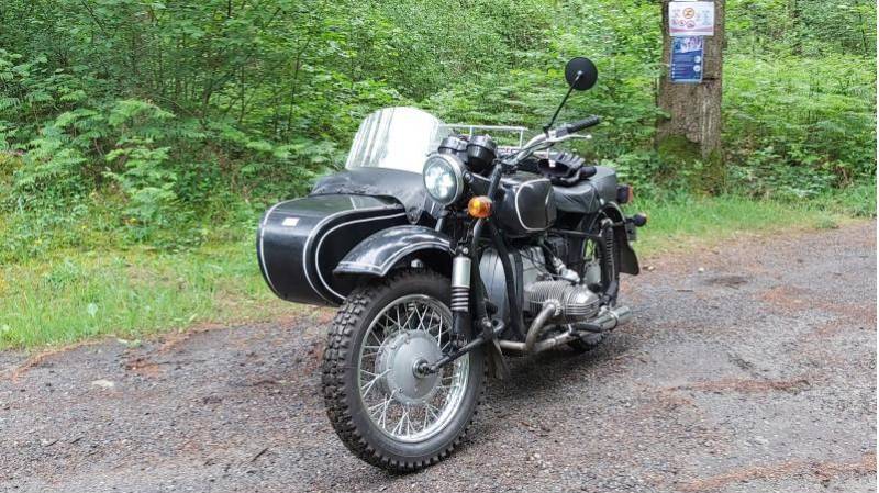

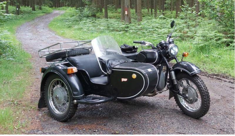

Bonjour à tous et tout spécialement à toi Jolijojo,
tout d'abord merci de m’accueillir sur votre forum.
voici deux photos de mon side:

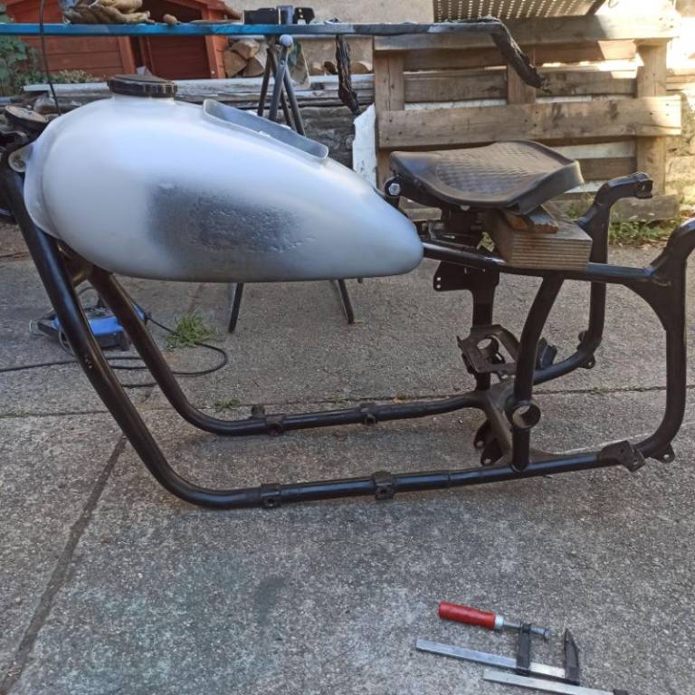

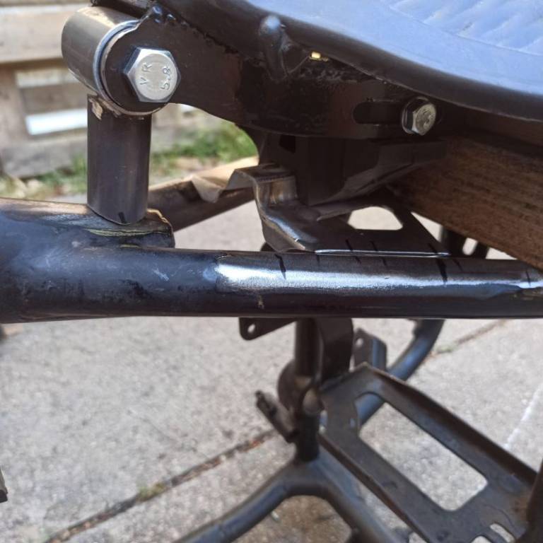

Re: Bonjour à tous
Posté : dim. 30 nov. 2025 20:35
Pour remplacer la selle biplace par une selle mono il faut souder les deux supports sur le cadre et couper les supports de selle biplace.
On trouve ces pièces au détail sur les sites habituels.
https://oldtimergarage.eu/gb/motorbike/ ... mb650.html
Ou encore ici mais on en trouve un peu partout.
https://ebay.us/m/kKMPkS
Ne pas prendre chez arbalet car comme presque tout ce qu'il vend c'est de la daube.

Merci pour ta réponse accompagnée de photos très parlante ;) :D .

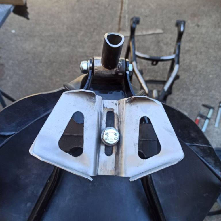

Une vue de mon support de selle....
Selle 03.jpg (50.45 Kio) Vu 2265 fois
.....et de la qualité des caoutchoucs de rechange (et la propreté des soudures). :lol:
