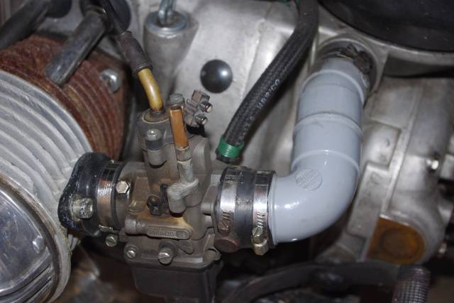

Re: Nouveau membre en Dnepr MT11
Faut pas exagérer tout de même
Voici ma rigidification, ça a fait rigoler beaucoup de mondeL'autre côté a été un peu plus harde à cause du décalage du cylindre, mais ça a tenu
Merci à tous pour les réponses et les premiers conseils.
Effectivement, je dois réfléchir à un système de support rigidifiant pour les dell'orto et je vais m'inspirer des suggestions faites ici.
c'est vrai que le coup des tubes coudés peut faire rigoler, mais c'est une bonne idée.
J'avais plutot pensé à un support pour maintenir le carbu contre la pipe, avec une barre fixée sur le cadre et poussant le carbu en avant, par exemple.

J'avais, à l'époque, voulu utiliser les entretoises vapor lock, cela pourrait aussi te permettre d'y fixer au plus court les carburateurs.

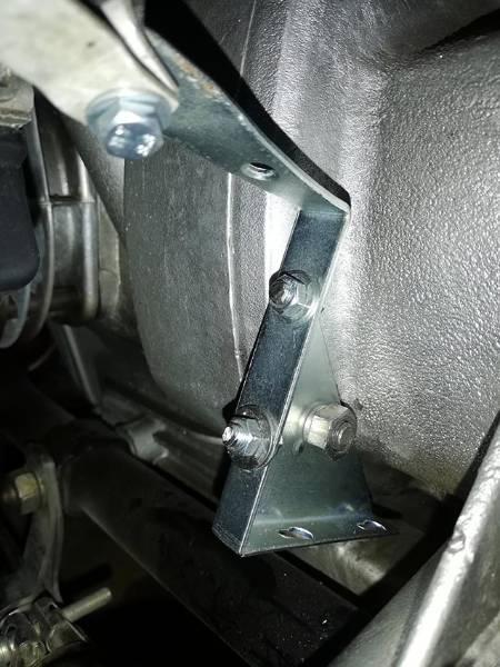

Merci pour les partages d'infos et de photos
Je viens de faire un montage avec des éléments trouvés dans mes tiroirs d'atelier et assemblés.
Pour le carbu gauche, cela semble assurer une bonne rigidité en empêchant le carbu de reculer.
Maintenant, je vais essayer de trouver une solution similaire sur le coté droit en me servant sans doute de la fixation du câblé d'embrayage près de la boite de vitesses.

Concernant les carbus dellorto, je n'ai pas trouvé que ça vaille le prix.
Je pense qu'il faut faire des brides en dural et monter des manchons comme ça, beaucoup d'italiennes sont montées avec ce système et ça va très bien.
https://www.la-becanerie.com/manchon-da ... uIQAvD_BwE
