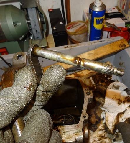

Mon premier souci c'est une fuite à la boite de vitesse sur la sortie du levier de marche arriere , faut il démonter la bv pour changer ce joint ?

Salut Éric, malheureusement oui il faut ouvrir la boîte pour sortir l'axe. Ce n'est pas un joint spi comme souvent mais un joint torique qui nécessite la dépose de l'axe par l'intérieur. Il faut donc déposer initialement les fourchettes de sélection.
Sur le schéma, le joint n'est pas représenté au bon endroit il va sur la gorge (fleche jaune).

Au démontage, il n'y avait carrément plus (ou pas) de joint sur mon axe de levier. :lol:
Refection boite 18b.jpg (42.06 Kio) Vu 3341 fois
