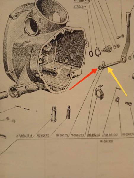

Salut Éric, malheureusement oui il faut ouvrir la boîte pour sortir l'axe. Ce n'est pas un joint spi comme souvent mais un joint torique qui nécessite la dépose de l'axe par l'intérieur. Il faut donc déposer initialement les fourchettes de sélection.
Sur le schéma, le joint n'est pas représenté au bon endroit il va sur la gorge (fleche jaune).

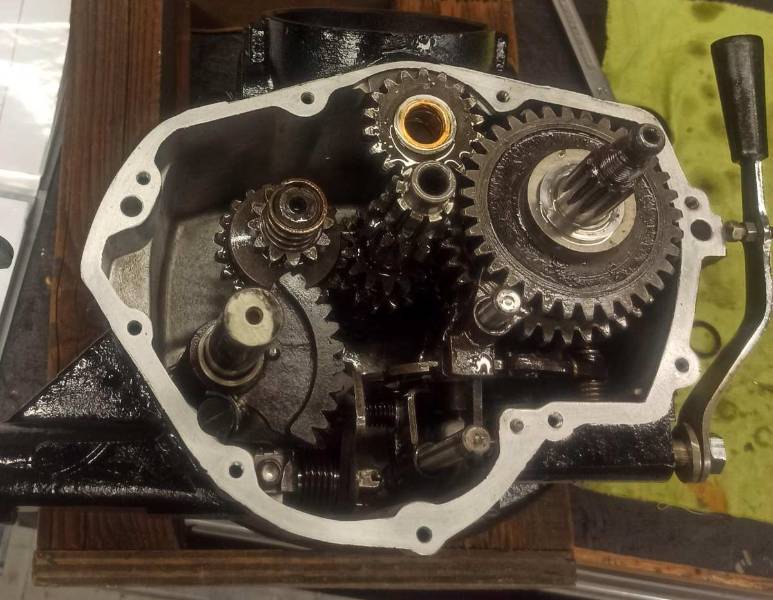

La boîte:
viewtopic.php?t=461&start=80
Bonne lecture (si tu as la même boite :lol: )

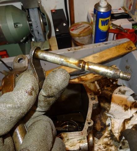

Au démontage, il n'y avait carrément plus (ou pas) de joint sur mon axe de levier. :lol:
Refection boite 18b.jpg (42.06 Kio) Vu 1119 fois

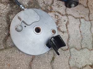

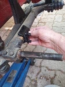

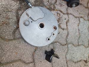

En attendant les joints , je me suis attaqué au réglage des freins , sur le side j'ai un souci , la pièce qui relie le flasque au châssis du side ne me semble pas d'origine ! et surtout n'est pas solidaire du châssis ..plutôt étrange non ?
Support Flasque 3.jpg (33.32 Kio) Vu 1064 fois
Flasque Frein 2.jpg (41.41 Kio) Vu 1064 fois
Flasque Frein 1.jpg (42.41 Kio) Vu 1064 fois
