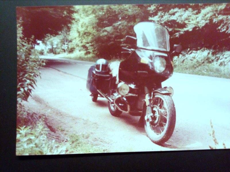

Bon , alors exceptionnellement, parce que c'est toi, je te place en PJ ma belle bleue, avec laquelle j'ai fait l'italie et la Grèce ...
Quand je disais que ça accélérait fort, j'ai en tete mon record d'accélaration ...

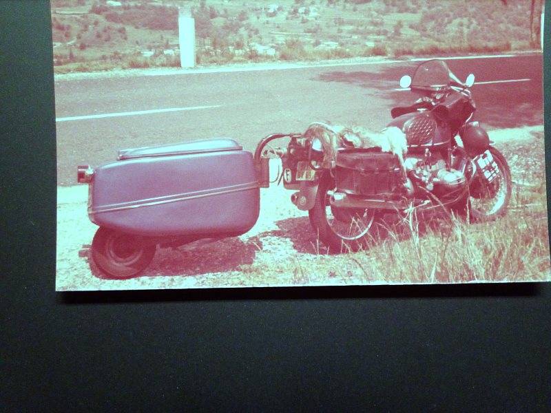

Je connais cette remorque, elle vient du côté de Briançon dans les années 85, j'ai la même attelée avec une 100 RT
Re: Carburateurs Dell'orto
Posté : lun. 30 sept. 2024 18:19
par JiFou
Cette remorque était fabriqué par FTF a Louhans. J'avais le num 141 (si je me souviens bien). Comme toi, Guy, elle m'a suivi avec la BM 100 RT que j'ai eu après. J'avais amélioré avec une béquille centrale, quand je dételais.
La 100 RT avait une magnifique protection (avec son carénage), mais son moteur bien qu'ayant + de chevaux, était moins agréable et plus linéaire que la 90s ( carbu a dépression sans pompe de reprise). J'ai regretté de l'avoir vendu, cette 90s . C'est bien la seule de mes pétoires que j'ai regretté .. :cry:
Dites voir .. on pourrait faire une bande "des remorqueux" ! :lol: :lol:
