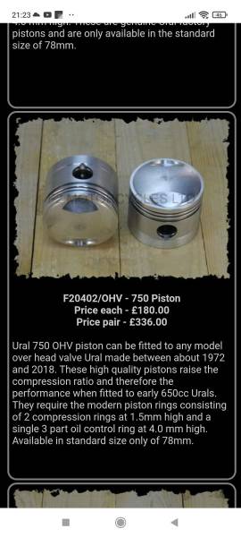

J'avais trouvé un fournisseur en Angleterre pour ma 750 qui vend des pistons bombés 750/650 mais le tarif pique un peu.
http://www.f2motorcycles.ltd.uk/ural_pistons.html
On trouve des pistons Russes mais franchement je déconseille.
Tu peux aussi voir chez un concessionnaire Ural pour monter des pistons d'origine 750 ils sont bombés et de bonne qualité.
Seul problème, il n'existe pas de cote réparation pour les 750 bombés donc il faut que tu retrouves des bons cylindres.

- Screenshot_2024-02-17-21-23-29-295_com.android.chrome.jpg (29.93 Kio) Vu 5993 fois
