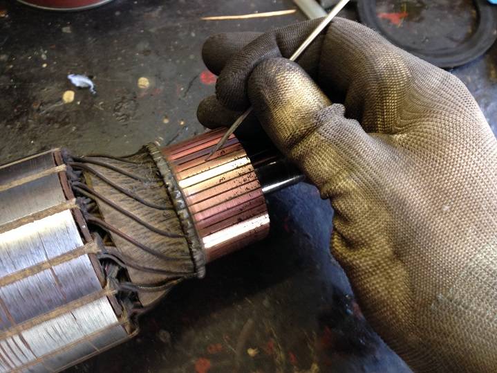

Ce que Tartampion veut dire, c'est qu'il faut nettoyer les interstices entre les lames de collecteur aprés toilage. Il s'agit d'éviter que des copeaux de cuivre courtcircuitent deux lames.
(Là, c'est la dynamo de mon R2087)

Merci a toi Kreuzhof, je comprends mieux avec une image
