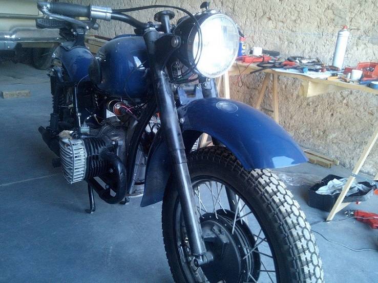

Posté : sam. 3 juin 2023 22:20
par Plym57
Voici ma KMZ 1962

Bonjour à tous,
j'ai pu voir quelques articles intéressant et j'ai opté pour la bobine 2 cv
car le temps de régler et stabiliser mon moteur, la bobine neuve (type origine) à lâchée.. dingue quand même
donc je vous poste la photo de l'installation de ma nouvelle bobine 2 cv Merci

Re: Presentation
Posté : jeu. 15 juin 2023 22:05
par Plym57
En réponse Mr "Jolijojo"
donc j'ai opté pour la bobine, j'ai des rupteurs de qualité avec came en bakélite, et j'ai suivi également la bonne adresse pour le condensateur que jai envoyé semaine dernière
je compte rouler assez souvent avec oui car j'estime que c'est fait pour rouler
J'ai fiabilisé le moteur du point de vue du graissage, les 2 cylindres sont graissés correctement
j'ai mis une pompe a huile gros débit
j'ai crée un bain d'huile pour la distribution, le pignon du vilebrequin est trempé à mi hauteur
j'ai une question à laquelle je doute, c'est la température des cylindres ......
j'ai une différence de 2 à 3° entre les 2 donc c'est très acceptable
mais je ne sais pas sur quelle valeur de T°C se baser au ralenti
je n'ai pas fait d'essai routier encore
