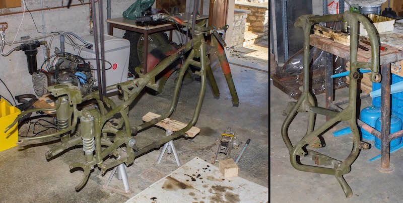

Merci à tous, je vais préparer quelques photo de la restauration pour avoir un aperçu de ce que j'ai déjà fait.
Voici la bébête avant restau. Ça parait bien comme ça, mais en s'y penchant de plus prêt c'était pas top top, que ça soit méta générale, roulements, transmission... beaucoup de choses pourries et à ne pas à laisser en l'état pour rouler...
Puis...

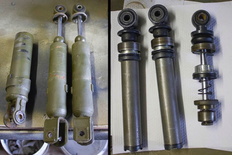

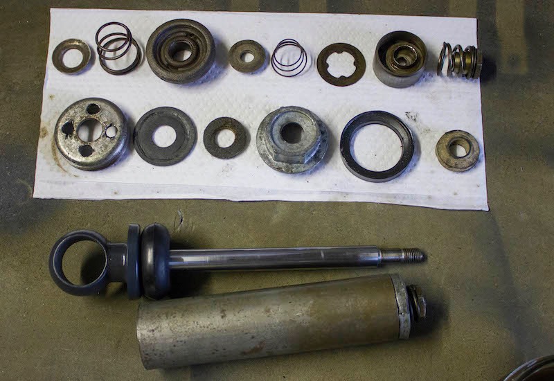

Aperçu de la suite de la restauration...
AMORTISSEURS :
FOURCHE :
AMORTISSEURS :
FOURCHE :

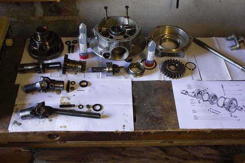

Re: Un Dnepr dans le Doubs

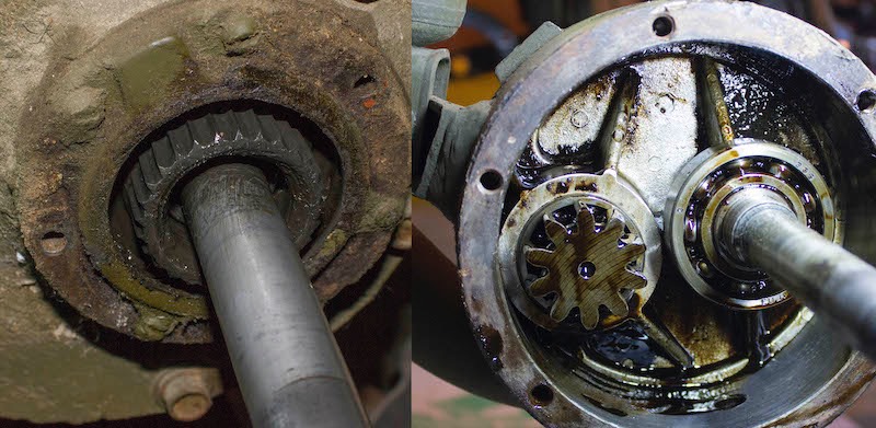

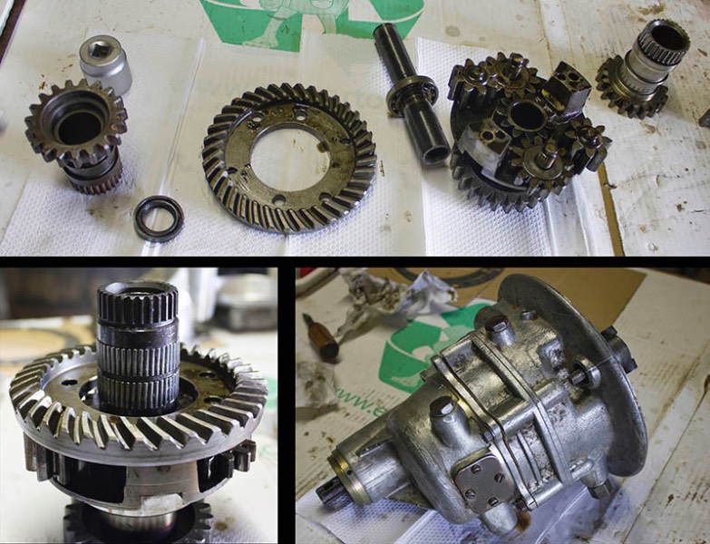

REDUCTEUR :
Le pignon d'entrainement était mort, l'huile avait brulé dedans, très difficile à démonter... bref un bon boulot.
DIFFERENTIEL :
Idem, pignon d'entrainement avec des dents à la limite de casser, huile brulée, joints et roulements morts...
DIFFERENTIEL :
