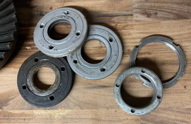

Merci Tartempion. Tu a donné une meilleur explication que celle que j'aurais donné.
La notion "grand" est juste donnée pour les distinguer des autres plus petits.
Une petite photo pour illustrer le tout. 3 larges et un petit
Et je ne sais toujours pas comment remplacer ce joint en feutrine enfermé dans la capsule sertie.
Si quelqu'un en a déjà découpé a l'emporte piece, ça m'intéresse :mrgreen:

Re: Cherche écrou de moyeu pour M72
Posté : mar. 30 août 2022 12:54
merci pour ces précisions.
je "bloquais" sur écrou de roue, au lieu d'écrou de fermeture de moyeu...
en effet, ils ne sont pas fréquents à la vente.
Nos amis de Motoreplika sont à Zaporizjhia (pardon pour l'orthographe), j'espère qu'ils sont encore en mesure de commercer et d'envoyer qq chose à l'ouest... Le N° de téléphone du site est sur whatsapp, me semble t-il.
A ta place je ne tenterais pas pour les rayons, juste pour les pièces introuvables.
Posté : mar. 30 août 2022 12:57
Nel,
tes pas de vis sont ils abîmés ?
sinon tu refermes les trous à la soudure et tu reperces 4 trous à côté.
c'est juste de la ferraille à ferrer les âne, non ?
quant aux joints, des spis feront l'affaire, si tu mets des roulements étanches.
