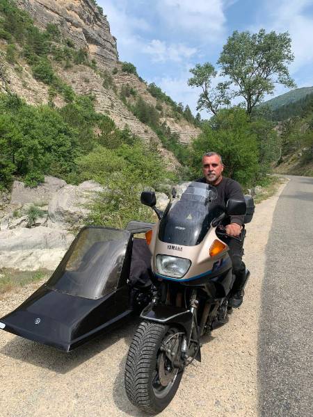

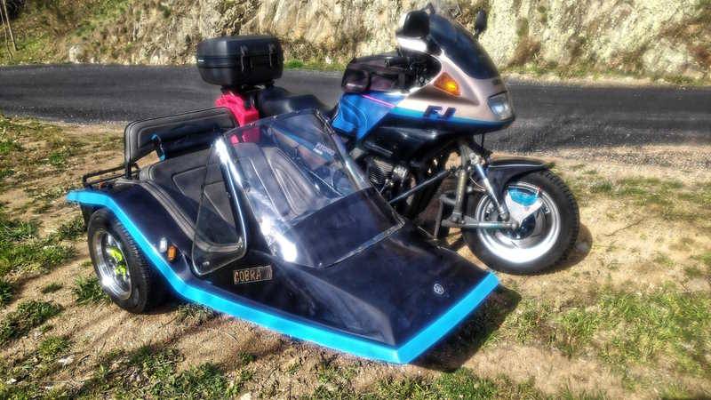

Les pieds au frais ! Vivement la pluie, situation critique.
Papy et son dernier jouet.

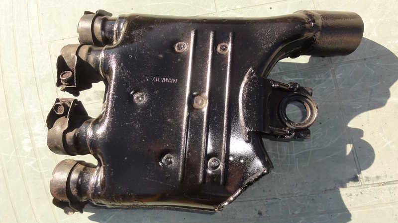

  • sortie échappement à gauche sur boite à fumées modifiée

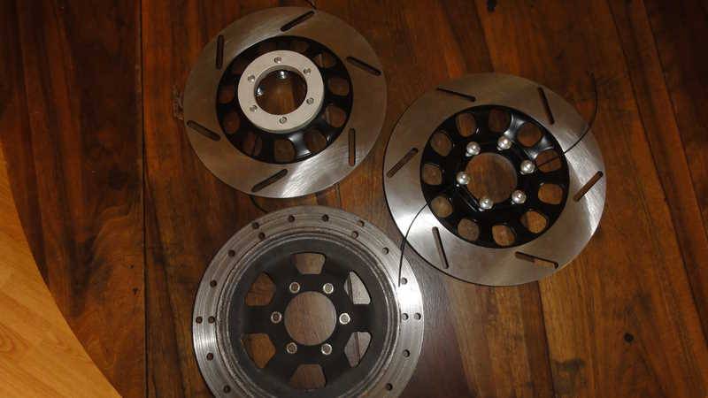

Disques fonte plus fabriqués nouvelle refabrication par sidecaroccasion

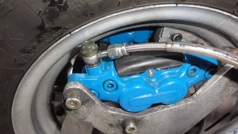

Etrier grimeca (modèle disparu) passent dans la roue restauration des étriers

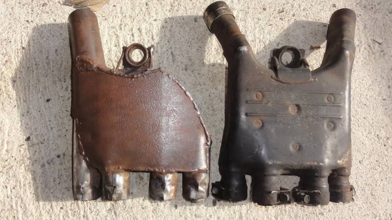

sortie échappement à gauche sur boite à fumées modifiée Merci Stéphane

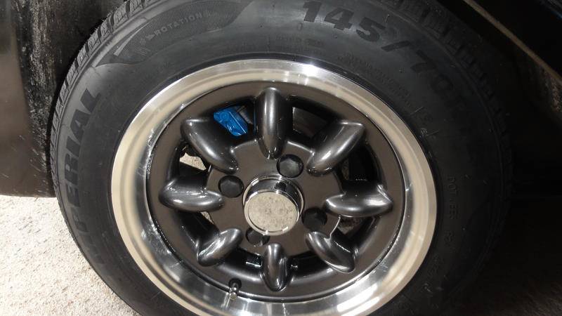

modification de la roue de 10 pouces en 12 pouces c'est fait.

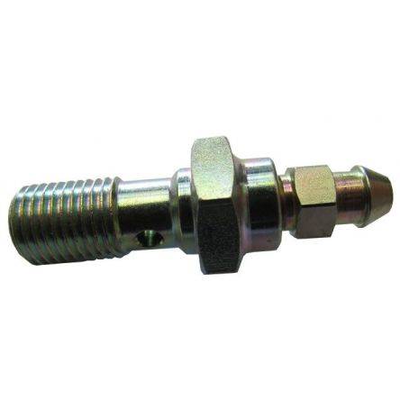

Actuellement, j'attends deux banjos avec purgeurs intégrés pour régler un gros problème de place avec des roues de 14".
boite à fumées - Copie.JPG (75.81 Kio) Vu 5603 fois

Enfin ça roule...
