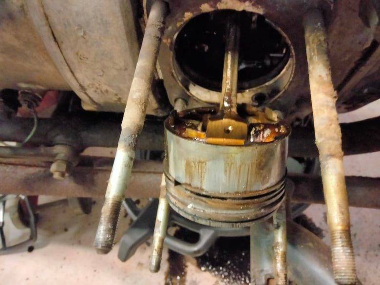

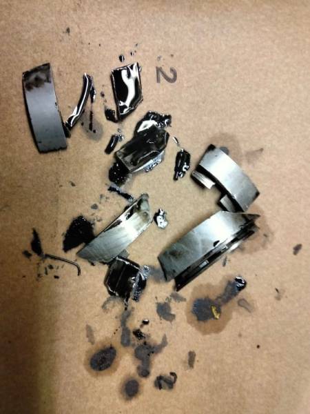

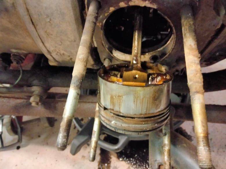

surprise dans le carter
mékésako ?? :lol:
reconstitution faciale avec logiciel 3d au plasma laser .... en gros je me fait chier avec une loupe :lol:
miracle mystere résolu il me faut confirmation ...

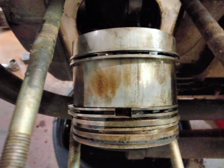

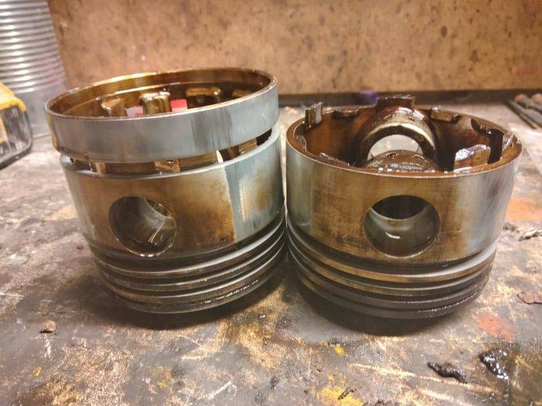

premier coté correct
deuxieme un peu moins :cry:
comparaison
bon pas grave je mesure le tout c'est large dans les tolérances donc piston neuf !!

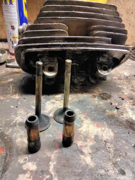

pour continuer a faire les choses comme il ce doit je me dis rodons dont les soupapes :mrgreen:
premiere culasse nickel 'étonnant meme ;) )
deuxieme culasse hop un kinder surprise
y a pas mort d'homme elle avait plein d'ailettes cassé :lol:
donc a trouver une culasse gauche et un roue car celle de secours est manquante :cry:
Messages : 5516
Re: mt9 pas si neuf ..
:shock: :shock:
Wouah! Un piston "racing"! :lol:
Bon courage.
popov1100
Messages : 737
Localisation : saint-omer
Adhérant : 647
Message par popov1100 »
par contre celui qui complet a une sacré marque de serrage
j'aime bien ton piston racing, même si la jupe est un peu longue à mon gout

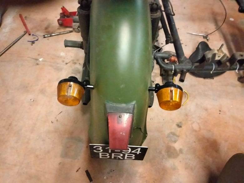

histoire de changer un peu je reflechie au cligno.elle est affublé de deux truc moche derrière et basta :(
je fouille dans mon binz .... (ca peut prendre longtemps :lol: ) et je trouve deux saker et deux gonelli pas tres frais
je me dis "pas grave le chrome c'est pas le style a ginette" :D
donc brossage fabrication de deux fixation poudrage et hop au four "vont pas me faire chier non plus ceux la :lol: "
par contre une fois en place c'est pas top on verra si je les montes :roll:
