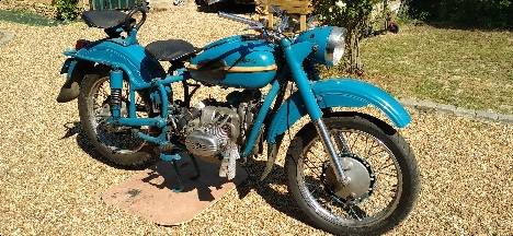

Bonjour à tous !
Afin que mon Dnepr ne s'ennuie pas tout seul, j'ai fait l'acquisition d'une ural M63 !
Bon OK elle est non roulante mais quasi complète et est dans un beau jus.
Je me suis attaqué à la réfection du moteur (joints, roulements, pistons et cylindres) j'ai pu remarquer les quelques différences existantes avec les Ural plus 650 plus récentes ! 😨 (arbre à cames, poussoirs se soupapes, culasses).

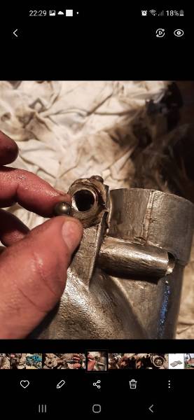

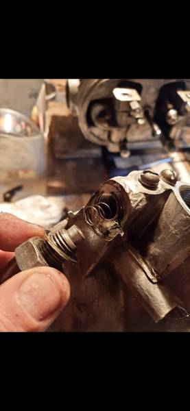

Actuellement, je me pose des questions sur ce qui doit être le système de soupape de surpression d'huile situé au niveau du carter de distribution :
Il y a une vis qui doit régler la tension du ressort qui appuie sur la bille :
Savez comment régler ce mécanisme ?

c'est ce qu'on appelle un clapet de décharge qui by-passe (dérive ) les surpressions dans le circuit.
le réglage est donné par le tarage du ressort, donc on ne touche pas sauf à avoir un manomètre en dérivation et connaitre la spécification usine ou les caractéristiques du ressort (longueur sous charge, etc)

Salut Westy !
Trouvée sur LBC à 10 km de chez moi ! C'était un signe du destin :D :D

Et cette beauté est attelée ?

Message par Sacha »
Oui et non.
J'ai un châssis de side mais pas de panier.
L'idée c'est déjà de refaire la moto avant de me lancer dans le reste ! Il y a encore des travaux manuels en perspective !
