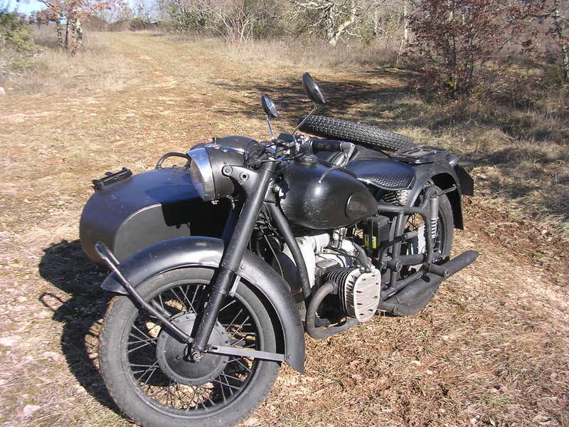

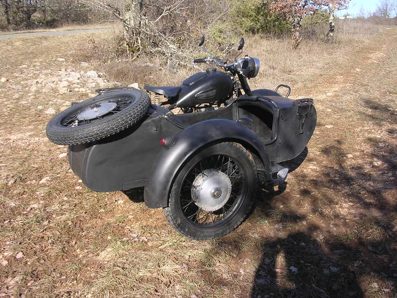

Je suis à la recherche de toutes les critiques concernant la non-conformité de mon side pour le modèle et l'année:
-Bavette arrière en tôle pliée (beurk)
-Filtre à air
-Frein avant à double-cames
-Arceau à poignée de garde-boue avant
-Porte-bagages de garde-boue arrière (Terrot?)
-Feu arrière de R71 ou R75, marqué BOSCH-Germany
-Patte de phare côté gauche avec trou pour un clignotant
-Rétroviseurs en plastique
-Bobine 6V de voiture
-Eléments chromés
-Garde-boue avant?
-Garde-boue arrière?
Re: Yoyo en KMZ K750M 1964
salut à toi et bienvenue !!
pour ce qui est des questions que tu poses, je te conseille de faire tes recherches toi même et tu comprendras que même sur des sources "autorisées " tu vas trouver de grandes différences de datation ou d'équipements
il y a sur ta machine des détails qui peuvent sembler anachroniques ( poignées inversées , par ex ) et des accessoires qui n'auraient pas lieu d'etre (selle à ressort, garde boue av, etc ) mais ta machine est bien une k750 avec un air d'autre chose
moi, ça ne me dérange pas plus que ça, elle reste une machine homogène
ton garde boue ar, par ex, est une adaptation assez intelligente, peut être pas trop soigné en terme de réalisation mais qui saura te le rendre un jour ou tu crèveras de la roue ar ( à condition d'avoir un tournevis plat et la clé pour les écrous derrière )
le filtre à air et les poignées inversées sont issus de modèle plus ancien mais les poignée jureraient sur un guidon haut, pas sur le tien qui semble plat.
rétro plastique, t'es bon, c'est du sovietique
la patte percée, oui bien sur, tu mets un boulon et une rondelle et peinture noir mat :D
il y a des porte bagage de m72 si tu veux faire sovietique mais tu devrais avoir un tan sad en lieu et place auquel cas tu remets aussi une selle conducteur conforme avec fixation caoutchouc
les frein av double came fait partie de ces accessoires dont il ne doit pas être facile de déterminer la date de 1ere utilisation mais garde le, lui au moins il freine (si bien réglé)!!
le garde boue av te donne un exemple de ce qui est cohérent ou pas :
la patte sert à tirer l'engin hors d'un mauvais pas en tout terrain mais les motos destinées au tout terrain ont un garde boue plus éloigné du pneu
tel qu'il est, ton garde boue est destiné à la route , propre et balayée, et jure avec la hauteur du garde boue ar
la bobine de voiture (2cv surement ?) est une modif utile, d'aucun reprochent aux bobines sovietiques leur fragilité mais surtout, si tu es en étincelle perdue, tu peux te passer du doigt d'allumage, ce qui n'est pas un mal (au dire de certains )
tes échappements ne sont pas les modèles que l'on voit couramment mais est çe à dire qu'ils ne sont pas bon, sais pas, mais je m’inquiéterais plus de la fixation des silencieux (y en a pas, à 1ere vue )
si tu veux enfiler les mouches, ton feu ar side semble être du Chan Jang
voila en vrac ce que je trouve sur ta machine mais rien ne me choque plus que ça en tous cas surement pas la peinture, ayant la même , au mois au 1er pet (et je lui en ai mis ) , je ne m'arrache pas les cheveux, ça me coute un coup de bombe :D
