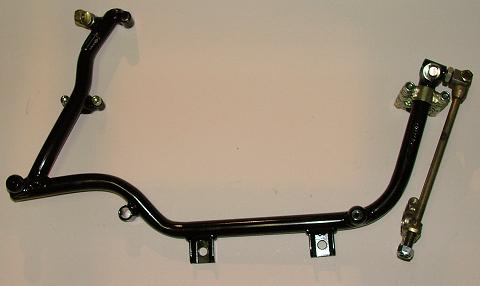

J'ouvre un sujet sur le faux cadre BMW. C'est une question que l'on me pose souvent sur mon blog. Une sorte de mémo.
Celui de Lolo provient de l'ami Franz, que je salue ici, si un jour il lit ces quelques lignes.
Le nom en allemand c'est "hilfsrahmen für seitenwagen" berceau de side-car.
Lien vers un montage sur BMW R80GS http://www.ferdinand-meise.de/Gespannbau.html Sujet très intéressant, très deutch kalitat.
Celui de Lolo, avec une forme différente. Vendu par http://ventil-trieb.com/gespannbau.html
Si vous avez d'autres idées.
