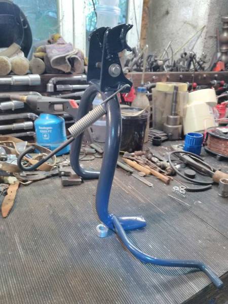

Notre ami Higgins est très bricoleur. Peut-être qu'il saura modifier une centrale pour approcher les béquilles du millésime 2022 qui changent la vie.
J'ai un modèle de ce type sur ma BMW R1100R. C'est le poids du pilote qui va faire l'effort. Le bras accompagne.
Pas simple à dimensionner mais réalisable par un bon soudeur.

Je crois que j'ai fait ce genre de modif :
Le diamètre du rond que j'ai utilisé est un peu faible, ne pas hésiter à passer les 12 mm.
C'est beaucoup plus facile de lever l'engin, et l'accessibilité de la béquille est améliorée.

pas mal, je voyais ça plus compliqué :D
et en plus tu lèves attelé !!
t'as mis un tube en guise de reniflard sur le remplissage d'huile de la boite ?

Voilà les sources :
on voit la béquille en action à 13:20
béquille 2022.JPG (39.06 Kio) Vu 39359 fois
c'est un peu plus "lourd" que le montage de Gruobel (avec les 2 tubes droits, la barre coudée au milieu, et le gousset qui maintien la patte d'appui.
C'est exactement ce que j'ai sur la BM, et c'est que du bonheur.

Sympa les idées de modif sur la béquille centrale c'est très judicieux et pas très compliqué à réaliser 👍
