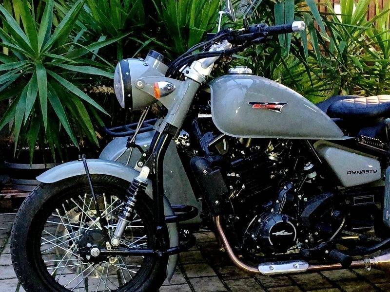

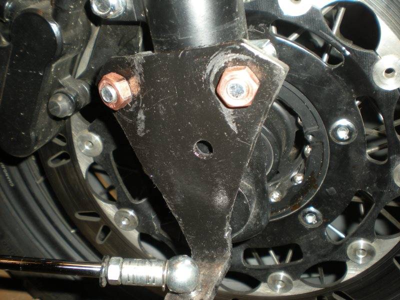

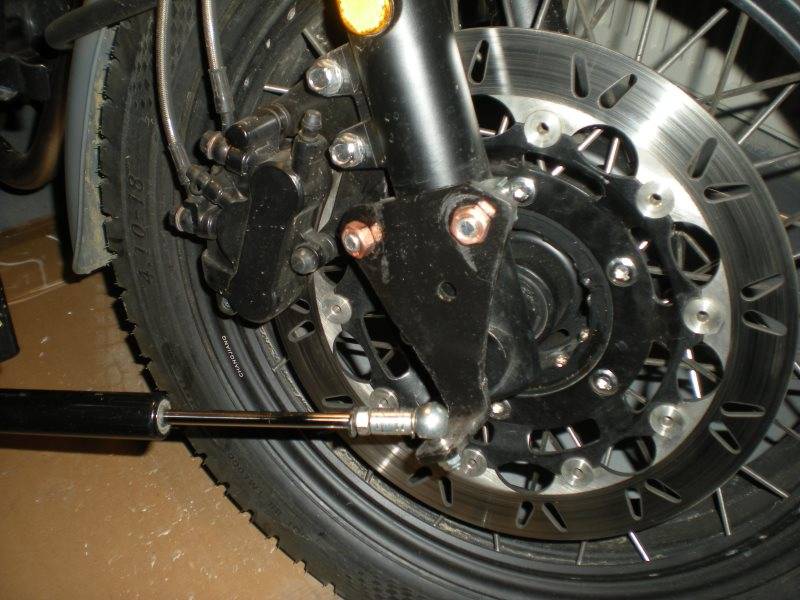

Une tentative pour réduire le guidonnage : j'ai monté un amortisseur (de coccinelle) sur le bas de fourche, cela a l'air de fonctionner, ça guidonne nettement moins sur les ralentisseurs ! Voir photos

ce que tu as fait est surement très bien mais me laisse à penser que tu as soigné les effets, pas les causes...

Salut Tartempion, tu as raison, j'ai traités les effets mais pas les causes, qui sont à mon avis que ce n'est pas une fourche à balancier !

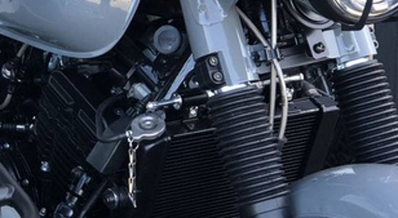

Salut Jolijojo, mais comment et ou fixer le serrage, à moins de rallonger l'axe de roue, cela me semble un peu dangereux, j'ai mis la bride le mieux possible pour ne pas gêner le frein. Je serais très content que l'on me trouve une autre solution que celle qui est de commander une nouvelle fourche chez EF.Tech à Mühlacker en Allemagne pour un prix de 1780 € plus 200 € pour le montage (voir photo)

Sinon ne peux-tu pas faire une patte fixée ici (sur les deux vis BTR voire une patte en liaison sur les deux côtés pour rigidifier, le déport augmenterait le couple) :
Pour aller sur ancrage avant du panier.

et puis tes equerres actuelles me semblent faiblardes :?:
je pense q'une seule piece en reproduisant ton montage en découpe laser ou fabrication maison avec tes petits bras 8-) en acier de 6 ou 10mm plus haute et tenue par un autre collier comme le 1er et 4 points de fixations serait plus costaud que tes 3 éléments :!:

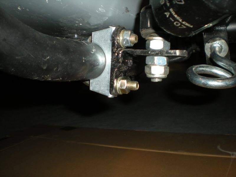

Nouveau anti-guidonnage :
Bonjour à tous, pour répondre à JPA, sur mon ChangJiang c'est une fourche téléscopique (l'autre photo concerne la préparation allemande). Suite à vos recommandations j'ai refais la fixation en 1 pièce avec de la ferraille de 5 mm d'épaisseur pas facile à travailler.
A mon avis un amortisseur de direction doit être placé le plus bas possible, comme il était déjà sur l'Oural pendant 15 ans...

Posté : ven. 10 déc. 2021 11:31
Bien sur Alain, une belle installation, mais tu es proche du centre de la roue, et du coup ton amortisseur ne travaille pas beaucoup, mais ça tu as dû t'en rendre compte
