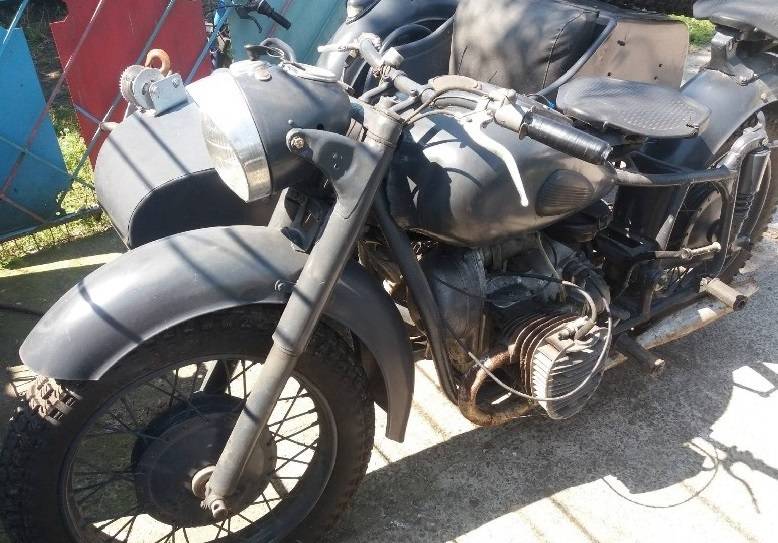

La famille s'agrandissant avec mon fiston, j'avais plus le temps de faire de la moto, j'ai donc décider de refaire un side (pendant ces heures de sieste), pour plus tard l'emmener avec moi.
J'ai donc trouvé un joli KMZ K750 chez Retro Side Car à Forges-les-Eaux en Normandie (Un mec qui importe des sides Russe et vraiment super sympa et qui connait bien ses machines).
KMZ K750 (1968)
KMZ K750 (1968)
Mon projet et de le refaire dans le style bobber, avec tout en LED, rabaissement du panier,...
Démonter, monter, refaire l'électricité, peindre,.... ca me fait pas peur, par contre j'ai jamais démonté un moteur, donc bon la machine roule alors je ne sais pas si dois démonter le moteur ou pas....? (je ne saurai pas comment régler les soupapes et autres).
J'ai déjà commencé a le démonter, et j'ai déjà plein de question!! :)
Hyper motivé à faire une belle machine!!! Je partagerai mes questions et l'avancement ici.
