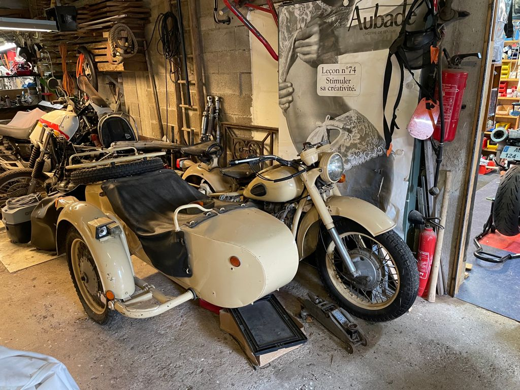

j'ai donc fais l’acquisition il y a quelque année chez nos voisins Belges d'un DNERP MT16 de 1998 avec 1800km au compteur, mais j'en doute.....!
la retraite approchant je me suis lancé dans le chantier de rénovation du boui-boui et je ferai par le biais de ce post le partage de cette restauration.
Plusieurs questions le taraudent déjà la tête àprès lecture de quelques post et autres infos sur le DNERP.
La fiabilité générale de cette mécanique Russe est fortement pointée de l'index, et les premiers "bug" sont arrivés lors de mes tentatives de mises en route. Apparemment très peu de compression, allumage déjà modifié avec bobine qui ressemble à de la pièce Citroën, et pour finir un faisceau électrique qui a cramé..!
J'ai donc décidé de tout sortir, actuellement la machine est désaccouplée, et le moteur est sorti du châssis, et après diverses lectures et avis, je me tâte pour le remplacement complet du moteur.
Ma première question aux spécialistes est quels sont les moteurs adaptables au cadre et à la boite de vitesse? J'ai un R75/6 dans mon fourbi, est-ce que ça a déjà été monté?

Bonjour et bienvenue, le fait de changer de moteur pour un BMW peut poser des problèmes avec l'assurance en cas d'accident.
Pourquoi ne pas effectuer le changement des roulements du vilebrequin après avoir fait équilibrer ce dernier ainsi que le volant moteur dans un premier temps ? L'allumage peut rester avec rupteurs + condo électronique et bobine noire 2CV, avec cette configuration j'ai déjà roulé près de 20 000 km sans soucis, mais avec une conduite adaptée.
Le poster d'Aubade va te motiver :lol: .
