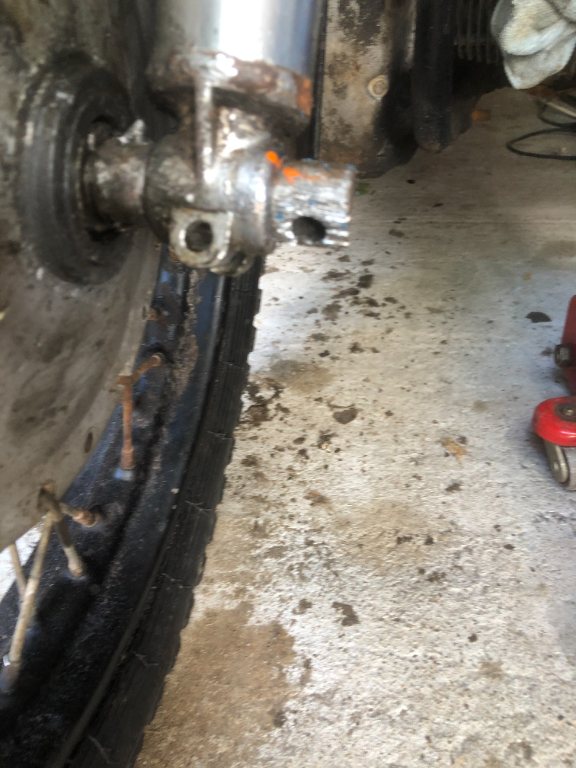

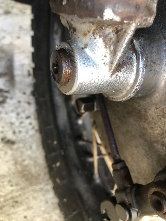

J'ai démonté les axes de roues arrières ( avec le boulon au bout ) , une jante a été re-rayonnée, elles sont été repeintes..... par contre problème à l'avant.
Visiblement, d'après mes recherches c'est normal que l'axe à l'avant soit a visser et non comme à l'arrière avec un boulon.
par contre , dégrippant depuis 2 jours, vis dessous enlevé, impossible de dévisser l'axe, j'y ai cassé une clé à griffe....
j'ai réussi à le faire bouger d'un quart de tour, puis j'ai un gros doute, c'est bien dans le sens inverse des aiguilles d'une montre ?
Merci par avance....

En attendant, non là c'est un pas à gauche alors pour dévisser, c'est le sens horaire ou dans le sens des aiguilles d'une montre.
Messages : 3280
Re: Nouveau dans le 44
Bien vu Kreuzhof, ça ne m'avais pas interpelé
Mais bon sang, pourquoi ont-ils mis un pas à gauche ???
Certain diront, pour que la broche ne se dévisse pas en roulant
Certes, mais fallait mettre la broche de l'autre côté

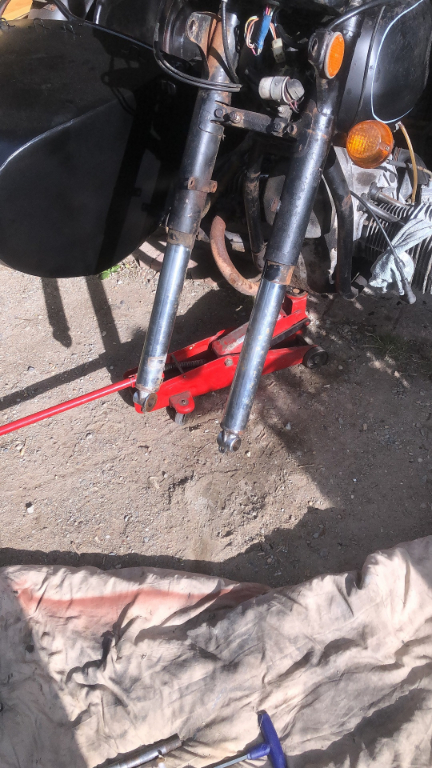

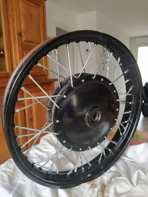

et voilà c'est fait, demain je continue la rénov
Merci pour vos réponses
