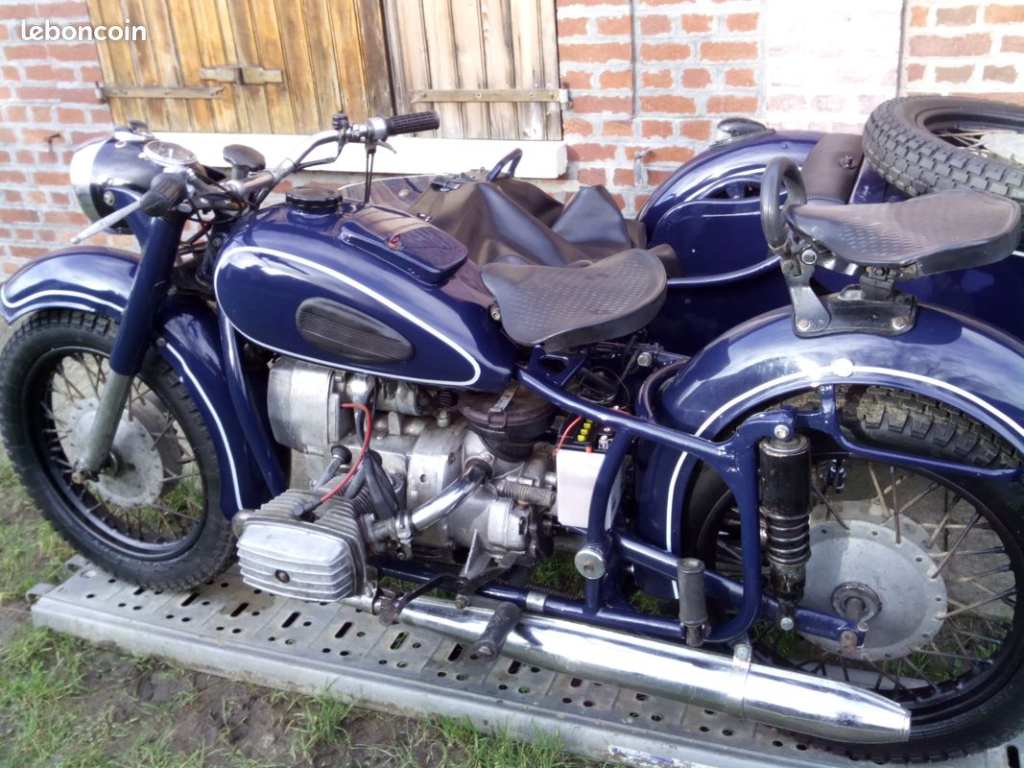

J'aurais surement besoin de vos savoir pour remettre sur patte une bien jolie Dnepr MT9. Elle est de 1971, jolie estétiquement, tournante, mais a besoin d'une bonne mise au point et fiabilisation.

Merci, elle tourne, mais un peu carré
Je vais déja lui faire un bon nettoyage de carbus puis on verras.

avant de démonter tes carbus, vérifie juste une chose que je n'ai pu voir en agrandissant : K301 ou K302
j'ai déja vu la connerie sur d'autres machines...

Les carbus sont des K301. Bon ou pas bon ?
A trois patte on voit la vie de manière différente.
Re: C'est vous le nouveau...je sais pas, je vient d'arriver
oui, tu peux démonter !!!Les carbus sont des K301. Bon ou pas bon ?
les 301, pour culbutés (cuve verticale avec admission en biais )
302, laterales, admission verticale
ce sont les memes carbus sauf la cuve qui est en biais sur les 301 et verticale sur les 302, si on inverse, on se retrouve avec des problèmes de flotteur et donc de fuite ou ratatouillage

Merci beaucoup pour ces bons renseignements.
Je vais voir sur E Bay ce que je trouve
