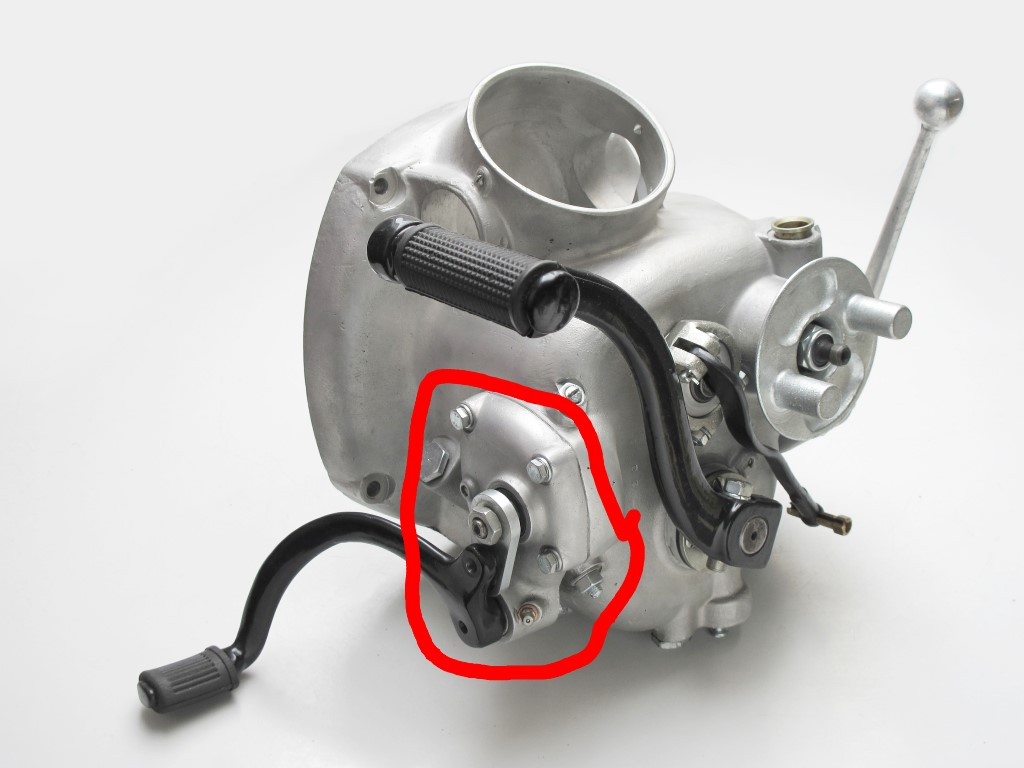

Je cherches pour diagnostiquer le problème, un ensemble complet de sélecteur de M72
La partie secteur, carter qui tient avec 4 vis, le cliquet et la roue dentée avec l'enmanchemet carré.

tu sais qu'il y a aussi 2 ressorts:
1 à boudin entre les 2 linguets du cliquet
1 en o avec 2 branches extérieures dont je ne me rappelle plus les appuis

oui deux ressorts,
je cherche un systeme complet, pour monter en lieu et place de celui existant
les vitesses passent bien avec la manette à droite
mais impossible à gauche.
bien sur c'est juste un pret, si c'est ok, je commanderais des pieces.

je ne peux te passer le mien, il ne marche pas encore....
tu sais aussi qu'il y a un système de réglage avec les 2 vis haute et basse
par contre, les pièces ne me semblent pas faciles à trouver : j'ai changé le cliquet sur le mien mais bon, faut re baguer le sélecteur et le cliquet

OUi, j'ai vu les vis de butée
avec les pieces dont je dispose, le cliquet ne prend pas, (surtout en montée des rapports)
j'aimerais trouvé un ensemble "fonctionnel" pour tester, pour voir si cela vient de la boite ou du mécanisme de selection.
j'ai deja passé une paire d'heure, bagué l'axe du selecteur, mais ca va nin !

as tu visionné les videos de Motoreplika sur Youtube ?
il y en a plusieurs, dont une qui montre bien le remontage, et une autre le réglage.

sa pratique des joints est particulière (hermétic partout mais sans joints), mais il explique assez bien, je trouve.
