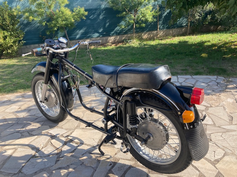

Bonjour ça y est je me suis lancé dans la restauration d'une vieille pour profiter de la Provence . Cadeau pour m occuper la futur retraite dans 3/4 ans.J'aimerai bien vous faire-part de l'engin en photo mais je n'ai toujours trouvé comment faire.??plus facile la mécanique que l'informatique je vais essayer quand même.

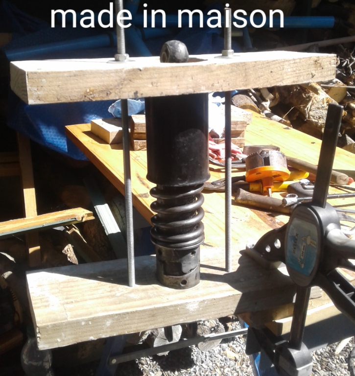

Alors pour l'instant je démonte tout.je dérouille je repeint. Je graisse j'ai changé roulement de direction et profiter pour changer huile de fourche par la même occasion j'ai changer huile amortisseur avec fabrication d'un serre ressort.les jantes dérouillée et repeinte et réfection roulement de roue. Doucement mais sûrement elle reprends des couleurs .pour l'instant je la remet sur roue et j'attaquerai le moteur pour espérer rouler en 2021.

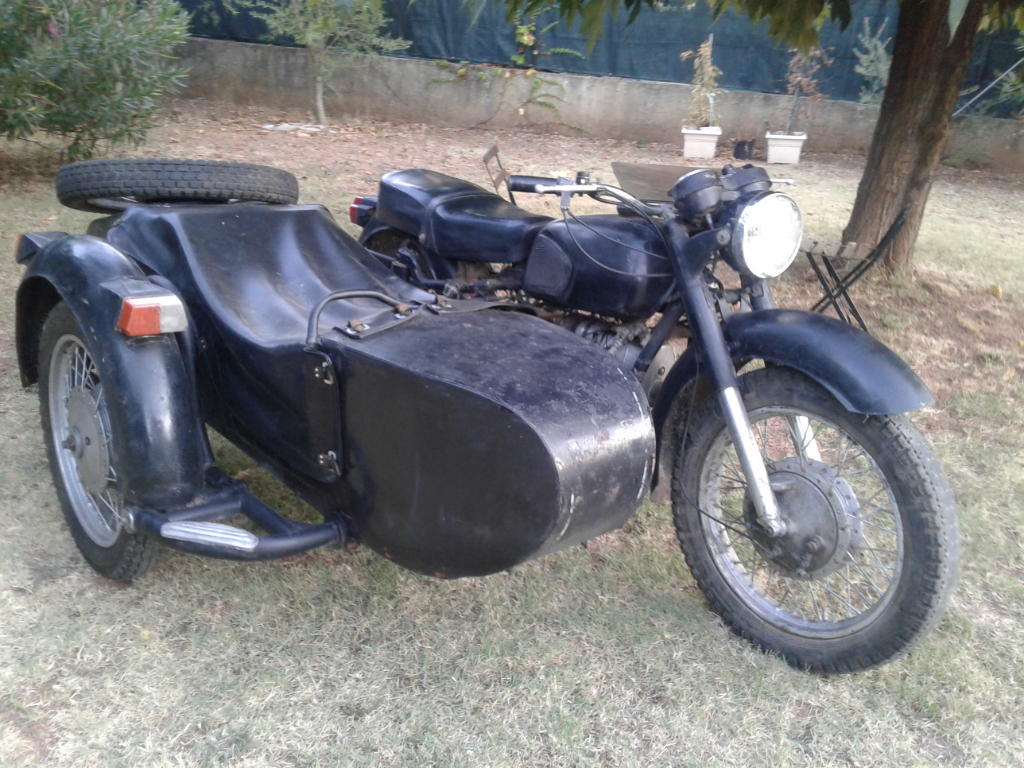

Ca y est je crois que je peux vous présenter la belle a ces début.youpi hourra.

Merci voilà l outil le plus simple pour comprimer les ressorts d amortisseurs.

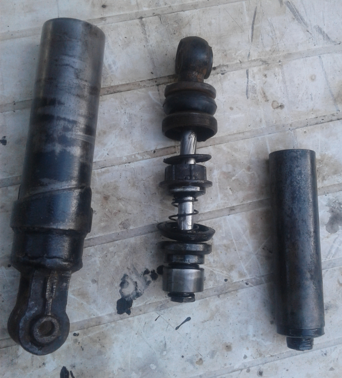

Je profite pour bien dégraisser et changer huile visiblement l'ancienne était style huile moteur j'ai mis huile de fourche et je retrouve compression de la tige en poussée et tirage.

Qu'as tu fait malheureux
Tu as jeté le mélange collector
d'huile de turbine T22 et d'huile pour transformateur (au pyralène de préférence)
Espece d'écolo, va !!!!!
