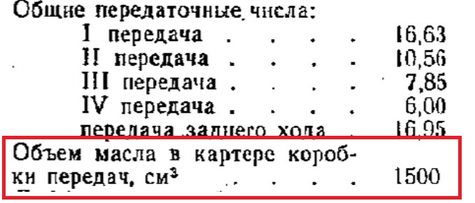

Et hop, c'est reparti, toutes les MT804 sont données pour 1 litre et demi.jolijojo a écrit :https://oppozit.ru/faq_oppozit1830.html
- Messages : 1866
Re: Quantités d'huiles pour nos machines Moteur,bv...
westy64 a écrit :Et hop, c'est reparti, toutes les MT804 (MT10, MT11, MT16, etc...) sont données pour 1 litre et demi.jolijojo a écrit :https://oppozit.ru/faq_oppozit1830.html![]()

J'ai regardé la doc du MB750 en russe et en effet, ils préconisent 1.500cm³ d'huile (masla c'est l'huile)
Donc tu as raison.
Je viens donc de faire 3.000 km avec une boite à moitié remplie. Il faut croire que le nuage d'huile est quand même suffisant!
(Pour info le bla bla veut dire "volume d'huile dans le carter de la boite de transmission" et non "les courageux ne mettrons que la moitié de ce volume")
Donc tu as raison.

En parallèle, nous pouvons aussi faire le niveau avec la jauge. Avec une huile neuve et incolore, je ne voyais rien à la jauge donc j'y suis allé au volume.
Pour autant, je ferais bien confiance à Daniel Winkler de Est Motorcycles quand il conseille 0.9Litre, qui sera le prochain volume de remplissage.

0,9 me semble bien.
Je me rappelle que je m'étais fié une fois à la jauge et que ca ressortait bien par la fourchette de sortie de boite. J'avais fait même pire, c'était jauge posé et non vissé.

Dans la doc en francais, ils écrivent de mesurer bouchon posé et non vissé.
Pour le moteur, OK.
Pour le reste, je l'ai fait au debut et ca ressortait un peu de partout.
Bref, c'est le charme de ces machines. On ne connaîtra jamais exactement ni les volumes, ni la méthode. Bref, ca reste du perso.
Pour le moteur, OK.
