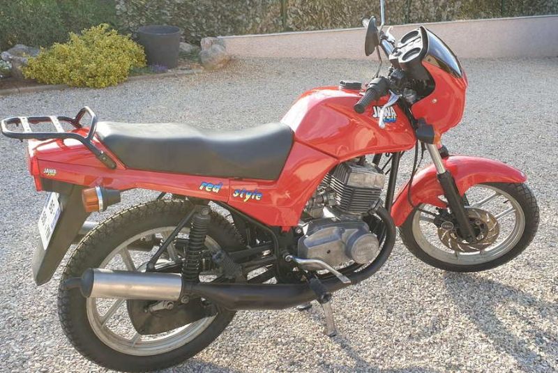

Je viens d'aller la chercher, elle va certainement remplacer ma BMW R1100 RT (trop lourde en manoeuvre à l'arrêt), la belle rouge prend moins de place.
Je reste avec une machine de l'Est, après avoir eu MZ 125TS et 251 ETZ, un twin aussi 2 temps made in Tchécoslovaquie, j'adore le son de cette machine.

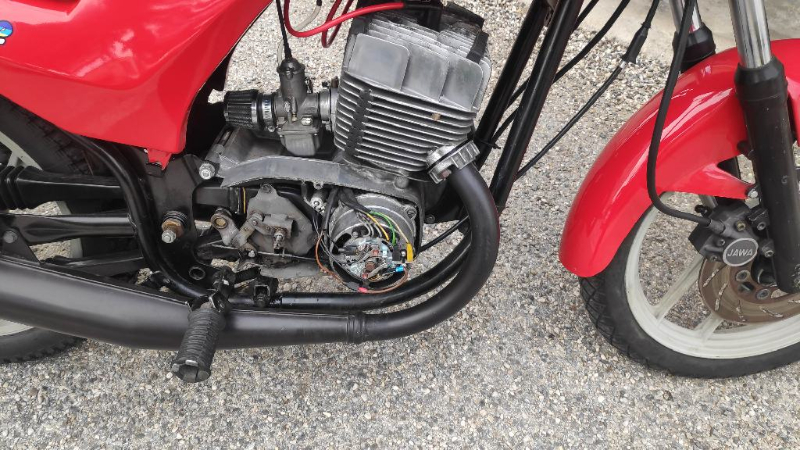

Il est tant de travailler un peu sur ma JAWA.
Une bobine introuvable étant HS pour l'allumage électronique il fallait trouver une solution.
Grâce à de bons conseils d'un pro en JAWA, j'ai donc limité les frais en y installant un allumage traditionnel, l'électronique coutait 300€ :mrgreen: , pas dans mes moyens :( .
Il va me falloir modifier les pattes de fixation des nouvelles bobines standard, idem pour les condensateurs, reprendre le plateau d'allumage à la dremel ( en attente de petites fraises)...
En attendant ça tourne bien maintenant, reste à changer le pneu avant (déjà acquis), monter les soufflets de fourche, plus sûrs, prévoir l'achat d'un disque avant et plaquettes neuves, un joint d'étanchéité coude/détente à gauche.
Il me faut aussi trouver comment fixer mon comparateur sur le système de contrôle PMH, ce sera plus précis.
Le bruit du 2 cylindres 2 temps n'est pas vraiment comme mon ex 251 MZ, pas vraiment zingzing mais plus grave, plus 350 RD tu vois ce que je veux dire :lol: , gros couple à bas régime mais pas dans les tours, l'esprit balade comme j'aime.
