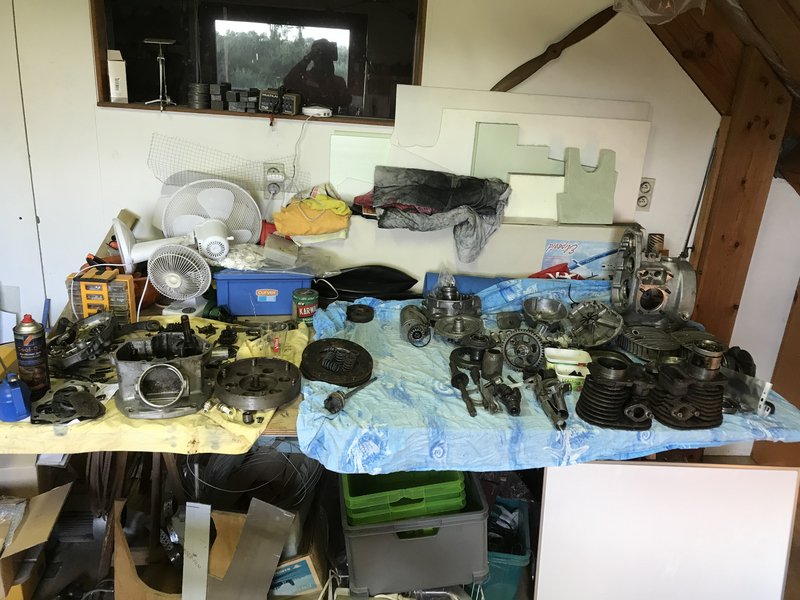

Cela m'a pris presque 1 an et ne comptons pas les heures pour TOUT démonter.
Voila plusieurs années que je m'intérressais aux side Ural/Dnepr mais je restait partagé entre le look fabuleusement rétro et une fiabilité annoncée comme "aléatoire". Pour quelle raison je ne sais pas, mais l'en dernier je franchis le pas et achète un véhicule dans son jus. Le précédent propriétaire l'avait importé de Pologne, avait commencer certains travaux mais ne disposait clairement pas des compétance vu l'ampleur du travail.
1 ans après, il démarre, tourne sur 2 cylindres et roule.

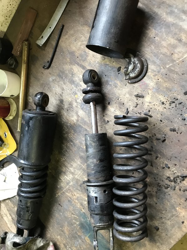

Bonjour, je prends quelques minutes pour en dire un peu plus

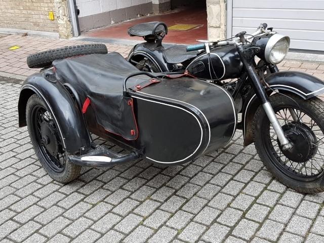

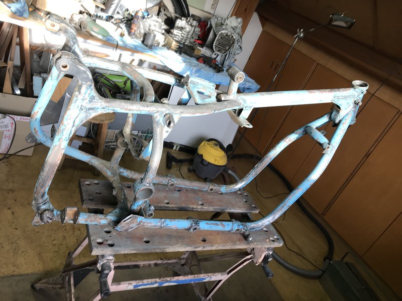

Voici la machine comme je l'ai achetée
Elle a l'ai belle, mais l'ensemble peinte en noir par dessus voir jantes et tout le reste.
La personne qui l'avait ramenée de Pologne avait commencer les travaux, mais arrêté vus l'ampleur de la tâche. Le moteur tournait vaguement mais sur 1 cylindre et électricité totalement inexistante.
Donc on ramène le tout à l'état de kit
astronomy names for girls
columbian girl names
En gros chaque pièce démontée était usée et nécessitait de gros travaux. Ca tombe bien j'adore la mécanique

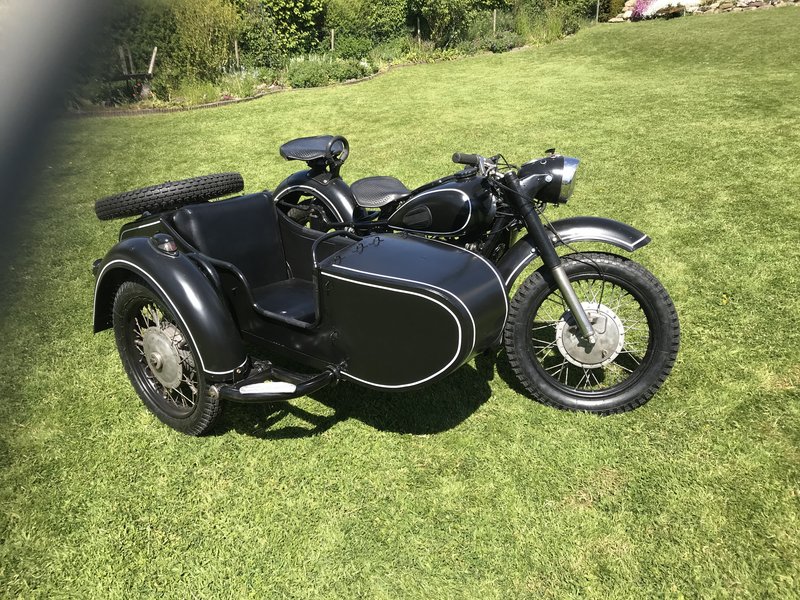

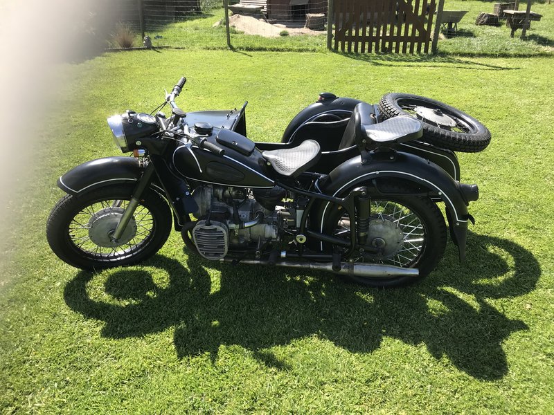

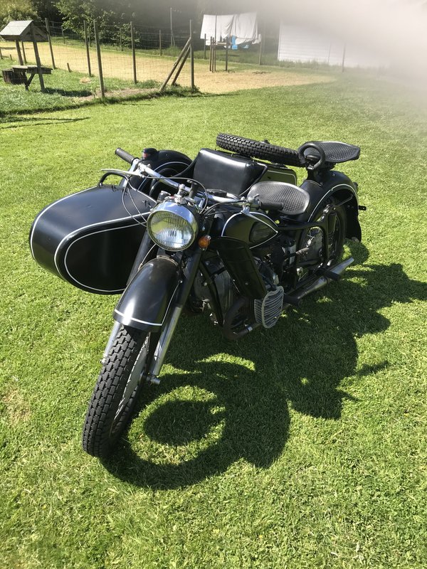

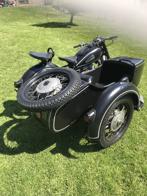

Voici à quoi elle ressemble maintenant
C'est un ancêtre donc volontairement je n'ai refais aucun chrome et peint en noir satiné

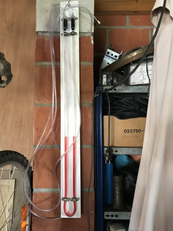

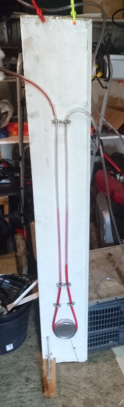

Oui j'ai fait le synchroniseur de carbu que vous proposez. Il ressemble à cela chez moi. J'ai ajouté 2 vannes à l'entrée pour éviter d'aspirer de l'huile en cas de grosse désynchronisation.

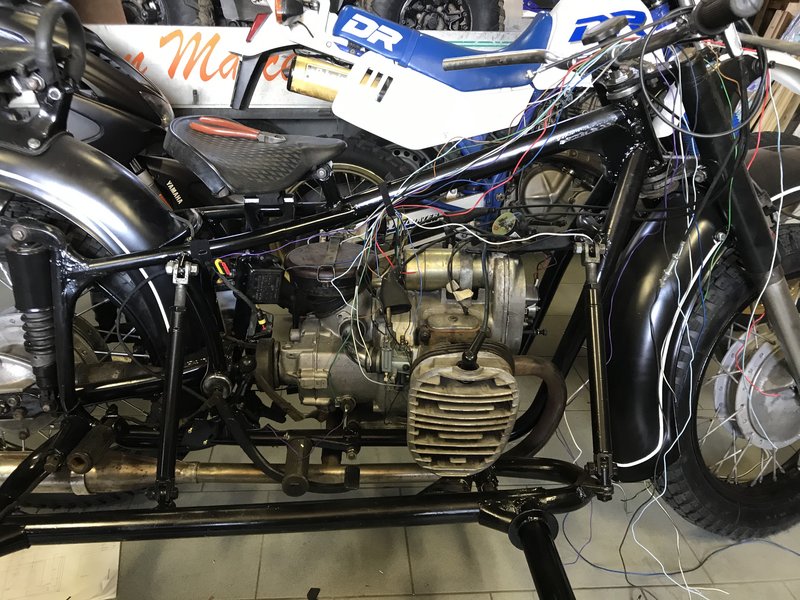

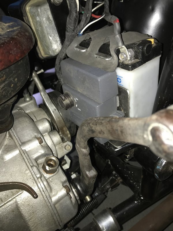

Voici quelques modifs faites pour les amateurs de mécanique et d'électricité.
La machine étant ancienne, pas de clignotant de prévu. Souhaitant rouler dans la circulation actuelle en sécurité, j'ai préféré en ajouter.

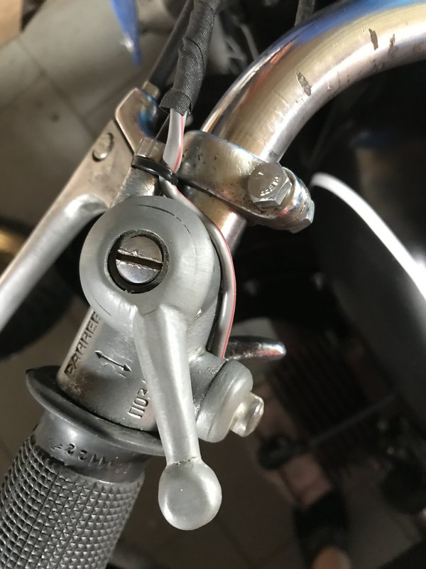

Premier problème est l'interrupteur de commande sans altérer le look oldtimer.
Ma solution:
Vu que l'allumage est devenu électronique, la commande d'avance au guidon est devenue inutile. J'ai donc refait un levier à l'identique en PVC et intégré l'interrupteur dans le commodo ni vu ni connu.
Toutes les ampoules remplacées par du LED et modification de tous les phares pour intégrer le cligno. Cela éclaire rouge, mais pas de soucis.
Seul l'avant gauche, j'ai ajouter un cligno de Honda Dax, mais cela fait trop moderne avec le chrome qui brille et le cabochon orange. Je cherche un autre solution.

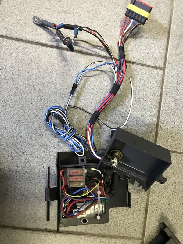

La moto n'ayant plus de câblage électrique j'ai refait l'ensemble.
J'en ai profiter pour travailler avec des relais et fusibles au plus près de la batterie. J'ai même une clef coupe circuit. Le tout peu visible sur la machine

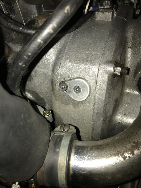

Autre petite astuce, si je ne me trompe trouvée sur votre forum.
Pour caller l'allumage il faut le point mort haut. Problème, sur les moteur latéral, il n'y a pas de repère.
J'ai donc lors de la réfection moteur foré 2 trous dans le carter à hauteur du volant moteur. Le premier de 20 mm est un regard et le second fileté M6 pour fixer le couvercle. Avant de remettre la culasse, j'ai mis un repaire sur le volant moteur au PMH et un second 10°avant PMH. Utile et pas dérangeant une fois fini
