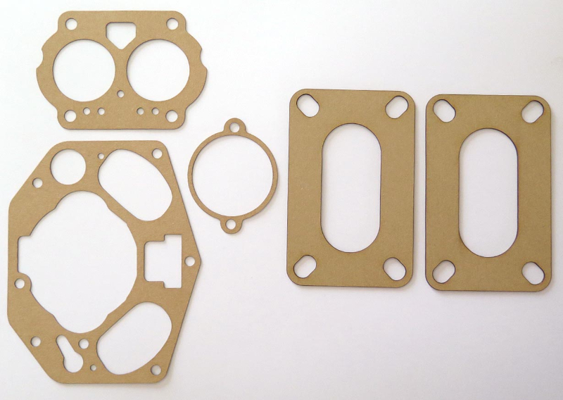

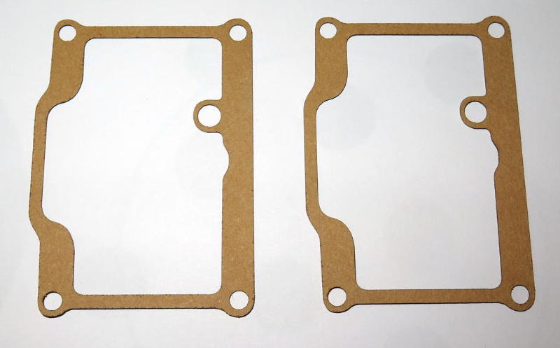

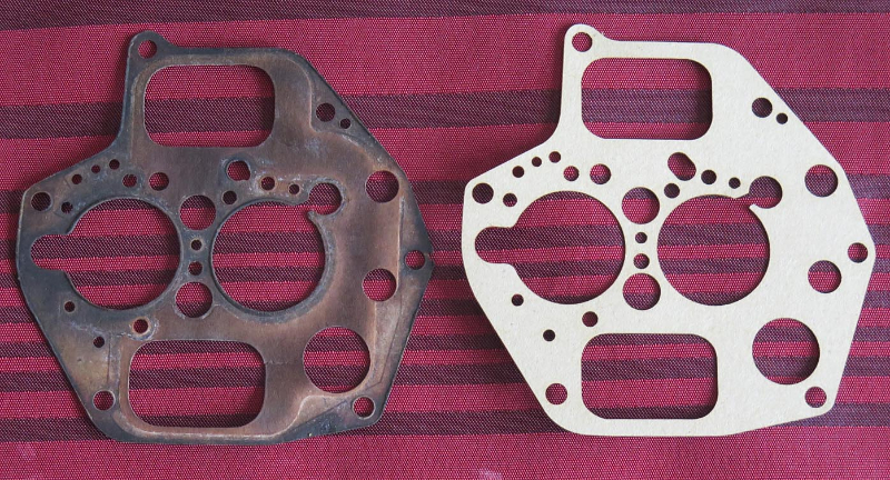

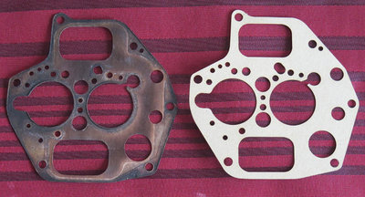

AJC SHOP a écrit :J'utilise du papier Corteco traité hydrocarbures (glycérine protéines) en 0,5mm pour les joints de cuve et d'embase + découpe laser ; pour l'instant personne ne s'est plaint. Cela dit, je peux faire en 0,25, 0,5, 0,8/, 1mm...
Un des plus sympa que j'ai refait, joint de cuve de carbu de GS (refab pour la BFG d'un pote) ; c'est pas très compliqué, je scanne (du coup je suis 100% à l'échelle 1/1, les refabs sont souvent des copies de copies de copies, pas glop...) puis je recrée les contours sous Illustrator et j'envoie ensuite dans la machine. J'ai donc une copie 100% conforme de l'original.
