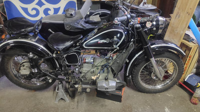

Un ami vient d'acquérir une Ural Rétro. N'ayant pas le temps d'y travailler dessus, il me confie le soin de m'en occuper.
Ural 750 2008 d'un ami
A l'origine des problèmes électriques, des fils partout, un démarreur changé un alternateur en court circuit, des relais bref il va y avoir du travail.
Heureusement que mon ami JPA, spécialiste du genre, va m'assister :D .

Etrange moto..., un cadre type M72, un réservoir goutte d'eau, jolie bestiole.
Ural Rétro dans le garage
Posté : mar. 4 févr. 2020 09:42
par jpa
westy64 a écrit :Etrange moto..., un cadre type M72, un réservoir goutte d'eau, jolie bestiole.
pas complétement étrange ;) c'est le modele RETRO SIDE QUI EXISTE DEPUIS 2004 en France 8-) y'a meme eu en 2004 side retro avec carton solo-side seulement une année 8-) et jusqu'en fin 2006 RETRO SOLO :) PAR contre ce jour des betes rares à trouver comme toutes les solos jusqu'en fin 2006 en France :!: :?: 8-) quelle soit modele : WOLF RETRO OU CLASSIC (APPELLÉE AUSSI BAVARIAN) :P :P
