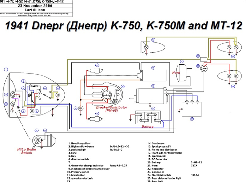

Le circuit des K750 est trés simple.
Il n'y a que l'essentiel (et ca suffit)

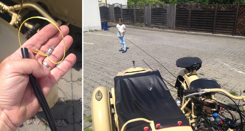

Si tes câbles semblent vieux ou pourris, il est préferable de refaire le faisceau.
Les câbles d'origines rouillent dans l'isolant d'où la difficulté de trouver une panne visuellement.
Et puis ca amuse les enfants! :lol:
