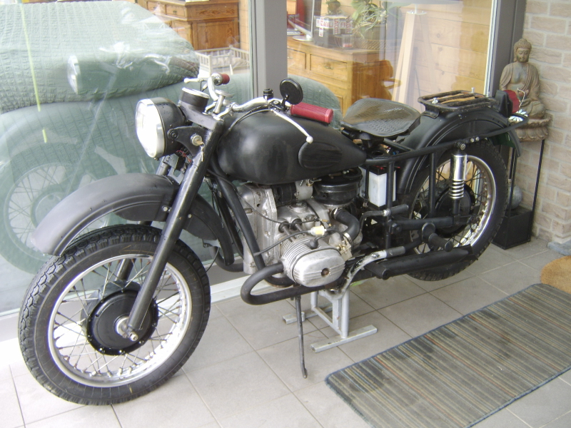

Bonjour,ce petit mot en guise de présentation;je m'appelle Dominique(j'ai pris Constantin comme identifiant,car Dominique étant déjà pris,j'ai emprunté le nom de mon gamin).Je suis belge,des Ardennes (Bastogne),j'ai 53 ans et je restaure pour ma passion des ancêtres depuis des années.Surtout des japonaises,mais je n'ai jamais mis les mains dans le cambouis russe,allemand ou anglais,d'où mon intérêt pour ce forum.J'ai échangé contre une vieille SS50 qui n'avait plus que le nom d'origine,une moto russe 650(au moins ,la cylindrée,je la connais déjà).Pour le reste cette moto a été enregistrée aux "mines belges" comme étant une dnepr 650 de 1971 et en effet,c'est la date indiquée sur la plaquette,ainsi que son numéro de série.Pour le reste....?Je ne trouve pas de numéro gravé ou frappé sur le châssis et pas non plus aux alentours de l'amortisseur arrière gauche(j'ai fait quelques recherches sur ce forum avant de m'inscrire)ni sur la colonne de direction.D'ailleurs,il n'y a pas de "plat" censé recevoir la frappe à cet endroit.A moins bien sur que tout cela soit noyé sous les nombreuses couches de peinture au pinceau qui recouvrent la bête.Cette moto est non tournante,étant passée par de nombreux "spécialistes"qui ont chacun contribué à sa déchéance ,eux qui se croyaient incollables en mécanique depuis qu'ils avaient vidés le pot de leur mobylette quelques décennies plus tôt.Donc en gros,je me retrouve avec une moto en règle de papiers(d'immatriculation seulement,mais c'est suffisant en Belgique),non tournante,mais complète et avec quelques pièces en surplus,mais je ne suis pas certain du modèle,ni même de la marque réelle,ce qui est embêtant si je dois commander des pièces.J'ai mis quelques photos de la moto et je demande d'avance l'indulgence des modérateurs si je me suis trompé de post"présentation",je ne suis pas très à l'aise en informatique.D'ailleurs,j'espère que les photos vous parviendront.....Merci de m'éclairer sur le modèle exact(pour ma part,allez,je me lance je dirais une dnepr MT12),peut-être qu'avec la chance du débutant.....à moins que ce ne soit un mix de plusieurs motos...Il y a les rotules d'attelage à droite,l'embryon de levier de vitesse au réservoir,pas de roue motrice au panier.Merci de vos réponses(si jamais par miracle ce mail vous parvient).Dominique

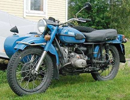

Bienvenue à toi, Dominique.
Je dirais sans hésitation, un Oural 650, j'ai le même de 1996
http://dnepr.ural.free.fr/modeles-ural.htm
Par contre les moyeux sont certainement "récents", à l'époque les moyeux étaient du type "capsule" comme ci-dessous

D'énormes différences, vilebrequin, bielles, graissage et autres.Constantin a écrit :Y a t-il réellement une différence au niveau du moteur entre les Dnepr et Ural?
Quand tu dis culasses "triangulaire" tu devrais dire latérale, sinon ça serait culbutée.
Et puis passer un 650 en 750, je ne te le conseillerais pas.

Ca c'est certain,j'ai déjà vu que les cylindres étaient différents.Sur Ural,le passage des poussoirs traverse les deux dernières ailettes du cylindre et sur Depr,le passage des tubes est évidé hors des ailettes.Donc,ça confirme bien votre premier avis.Les employés de "mines" (immatriculation chez nous)ne sont pas non plus des spécialistes,puisqu'ils ont fait l'erreur aussi.Le principal est que les documents correspondent à la plaquette,là je suis sauvé!

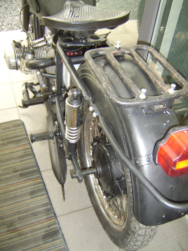

Bonjour et merci.La béquille centrale est déjà dessus et je pense que les garde boues sont neufs(la peinture s'écaille et on voit du galva en dessous,de plus l'arrière n'est pas percé pour installer le porte paquet ou siège passager).

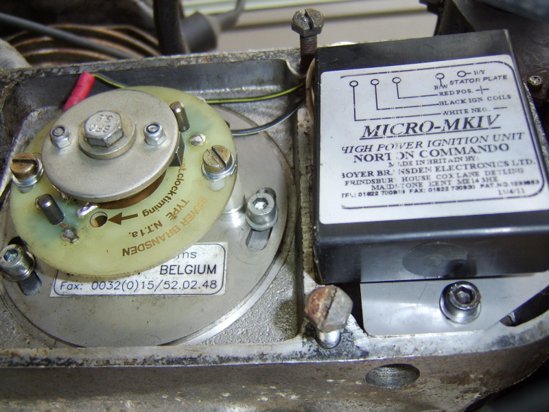

Je viens d'avoir une agréable surprise,le (ou un des)proprio(s) précédant(s) ont installé un allumage éléctronique "van noyen",couplé à un CDI de norton commando.

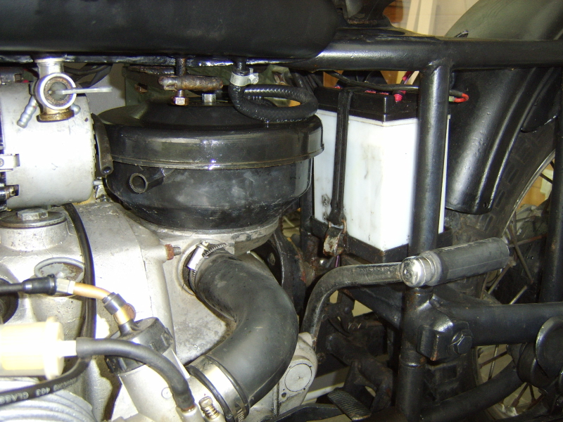

Ca m'a un peu interpellé et après avoir raccordé une batterie chargée(apparemment,au vu du montage,j'en ai déduit que l'allumage était du type batterie-bobine)donc il faut à tout prix une batterie bien chargée,j'ai eu une étincelle bien bleue et puissante(corrigez-moi si je me trompe,je n'ai pas envie de tout brûler par une mauvaise manip).

Voici la photo de mon allumage,toute l'éléctricité est en 12 volts.
