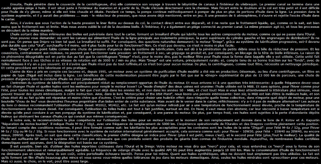

Sources d'origine Russe : http://izh-motor.ru/
