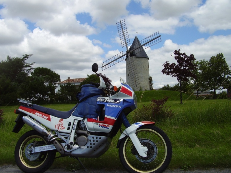

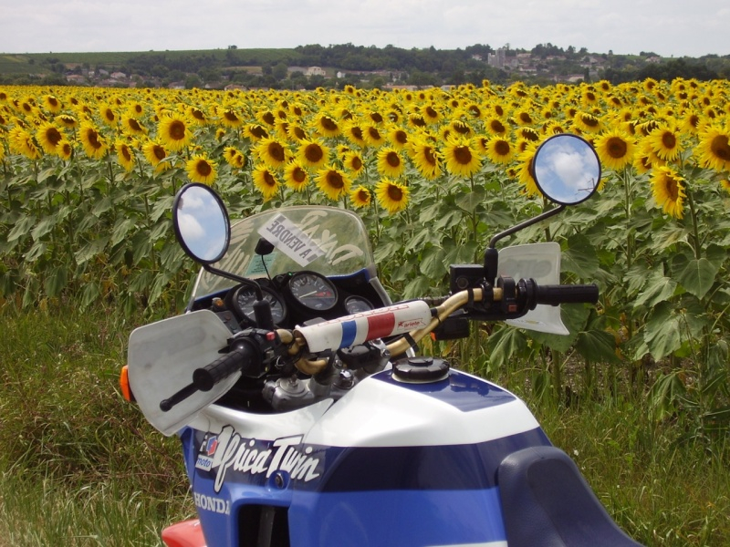

Salut ...
Je peux parler des deux :
j'ai eu la Super Ténéré 1989, la jaune bleu blanche ... du bonheur mais...effectivement conso, plus de 7 litres, 2 x 5 soupapes à régler, 2 filtres à air pas trop accessibles, 2 disques à l'avant...
Du bonheur côté puissance 70 chevreaux, et suspensions, mais trop haute, (je fais 1.74 m) et assez chère à l'entretien ce qui explique que vu son âge, beaucoup d'entretien est à faire le plus souvent... Je l'ai vendue à 54000 km à un concessionnaire en 2003.
Ensuite, j'ai eu l'Africa twin RD03 , la 650 : j'ai souvent pleuré avec elle :
' - en la vendant à un gars qui partait en Lybie et ne voulait pas salir sa 1200 GS !
- à chaque fois que j'en descendais, même après une heure de route : selle en bois ... le dos et ce qui nous sert pour s'asseoir ...
Je parle bien de la 650, photos persos dessous.
Sinon, que du plaisir et pas chère à l'entretien.
SI tu as mal aux lombaires, compare la largeur du réservoir au niveau des genoux : jambes trop écartées, le mal de dos arrive vite.
Tu trouveras d'autres renseignements sur les divers modèles AT ici : http://www.transalpage.com/forum/

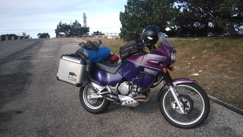

Vendue à plus de 60000 au compteur sur la yam je confirme que c'est une très bonne moto.
J'ai modifiés les points suivants :
Reprise des carbu : ultrasons kit restauration + kit carburation suisse (6l/100)
Amortisseur arrière neuf
Réhausse guidon
Durites avia
Concernant le régulation de tension, tu le change par un de 850 TDM et pour les premières, l'enlever de sa position latérale pour le remplacer sous la selle.
La tenue de route est meilleure sur la honda (la yam est un peu saussisson) le freinage aussi par contre question moteur il n'y a pas photo : la yam.
De plus le moulin de la yam est très robuste et le confort au rendez-vous.

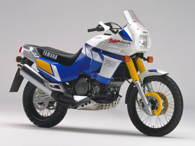

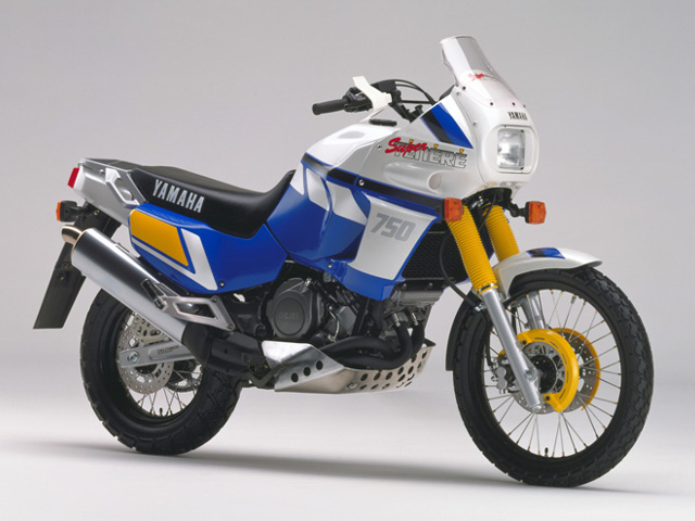

Bonjour, merci pour vos retours, la SuperT est superbe en bleu et jaune. Hier soir j'ai essayé une SuperT quasi de 1ère main de 18.000 kms.
d'ailleurs la même que toi Jollyjojo. Elle avait tous les symptômes de la moto qui ne roule pas. Commandes dures, à coup à certains régimes moteur à cause de la carburation, sélecteur de vitesse pas réglé à mon pied ... Le premier sentiment.... le confort et la protection du carénage, légèreté,
mais le moteur n'est pas très expressif, comme la moto n'a pas été touchée depuis 3 ans, il faut faire un check up complet ! ceci dit
à 2000 euros non négocié c'est pas abusif ! Mais quand j'ai repris la route avec ma Scrambler, le soufflet est descendu !!! Après j'ai essayé
une Transalp 600 ... Celle là non !!! C'est certainement une très bonne moto mais pas pour moi.
