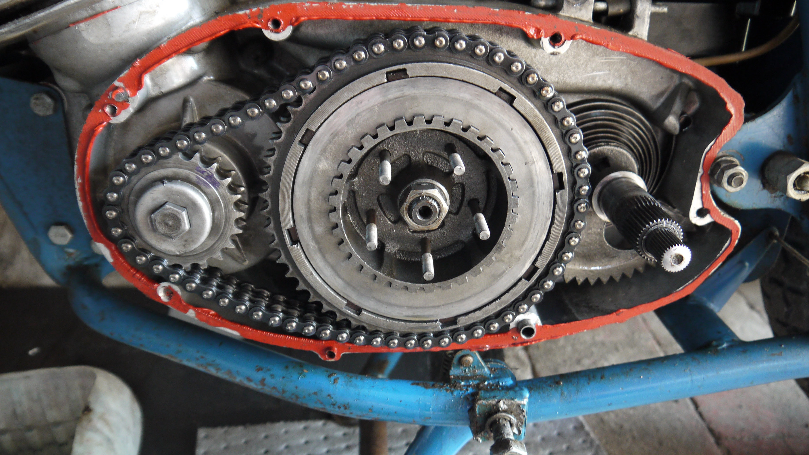

1ère chose, déposer le moteur, mais comme j'ai des soucis de dos et que je ne suis pas une force de la nature, qu'en plus je vais l'ouvrir pour tout passer en revue, on enlève tout ce qui peut s'enlever, le moteur dans le cadre.
Pas de soucis particulier en attaquant coté embrayage, mis à part le pignon du vilo, emmanchement conique + clavette, qui m'a pris presque 3 heures à extraire.
Pour l'écrou de la noix d'embrayage, attention, pas à gauche !
On peut admirer la belle pâte à joint qui a remplacé les joints papier partout, même en embase de cylindres !

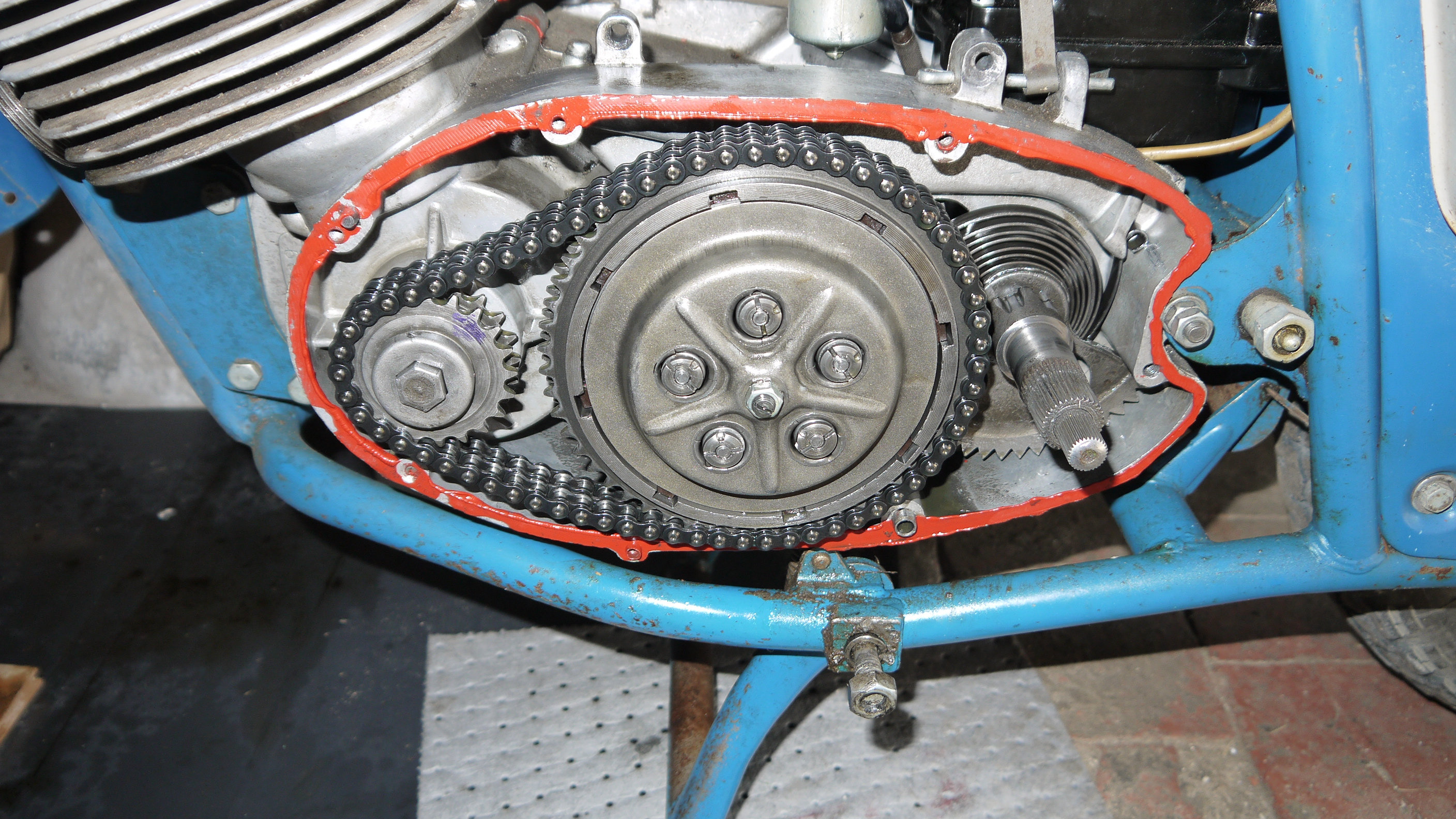

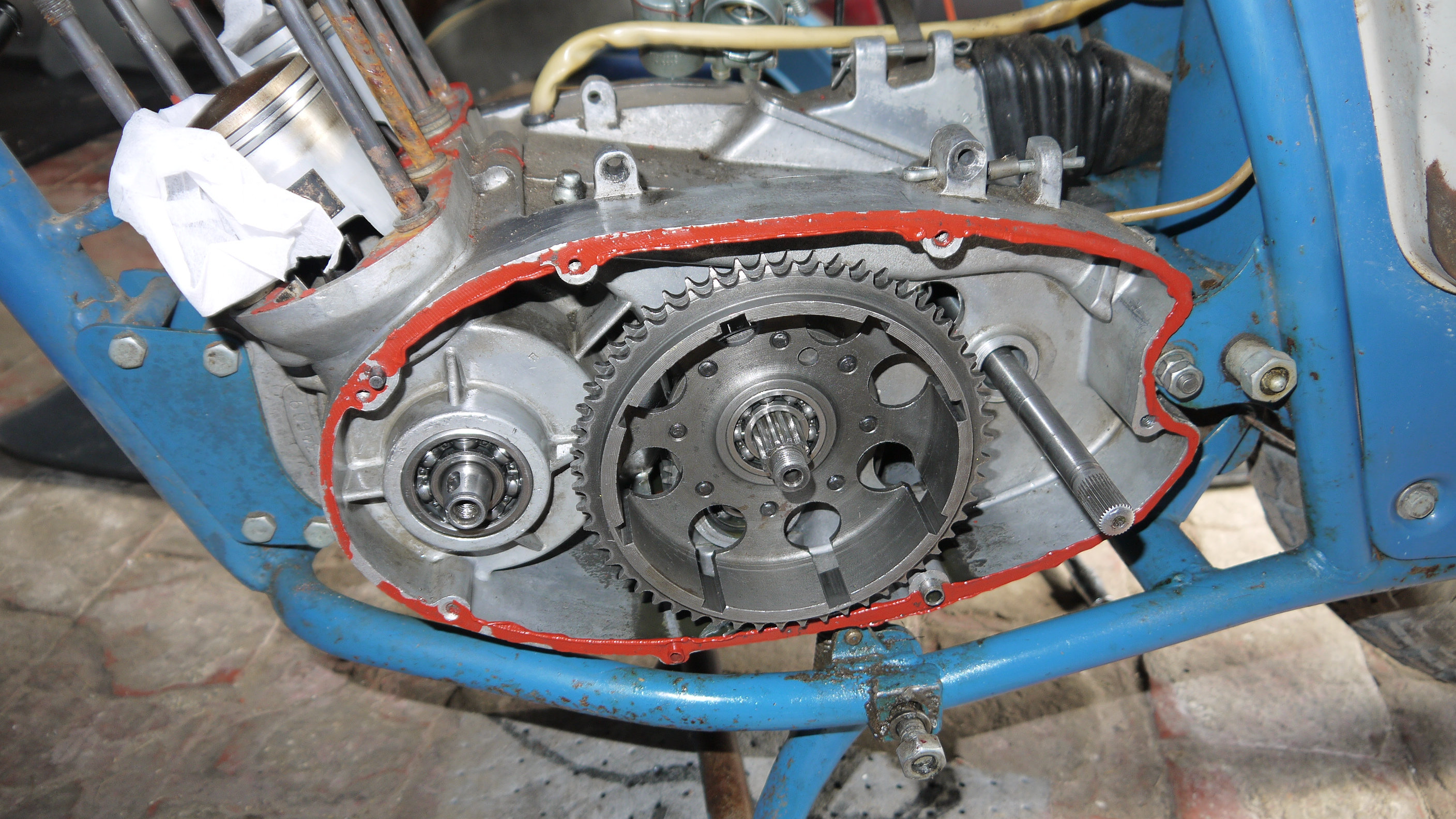

Couvercle, disques et ressorts d'embrayage enlevés
Mauvaise surprise détectée en faisant tourner la noix d'embrayage à la main, chaine en place mais disques enlevés: La cloche bouge très légèrement latéralement !
Une fois reposée seule, elle tourne comme une roue voilée, elle a du voile latéral et aussi du saut, estimé à 1 mm à l'œil.
Après mesures au pied à coulisse entre le centre de l'axe et le pourtour extérieur à la base des dents, je trouve à deux endroits une différence de rayon de 0.8mm ! Ca parait peu, mais ça se voit… Ca c'est pour le saut, le voile latéral est du même ordre, et commence très près de l'axe.
Je ne vois pas comment on peut voiler une telle pièce d'acier forgé, même en insérant un objet entre pignon et chaine pour débloquer l'écrou, ( encore en voile latéral, mais de toutes façons, le milieu de la cloche n'est pas vraiment au milieu ) aussi je pense qu'il s'agit d'un mauvais usinage…
Je n'avais pas remarqué de vibrations particulières, quant à la progressivité de l'embrayage, je n'ai pas roulé, donc pas testé, mais je pense que je devrais changer l'ensemble pignon/cloche/chaine duplex !
Une bonne surprise quand même, les pistons semblent en cote standard, pas mauvais, et les cylindres non plus, juste un déglaçage sans doute mais le rectifieur le dira.
A noter que les culasses étaient montées sans les joints, une belle prouesse mécanique !

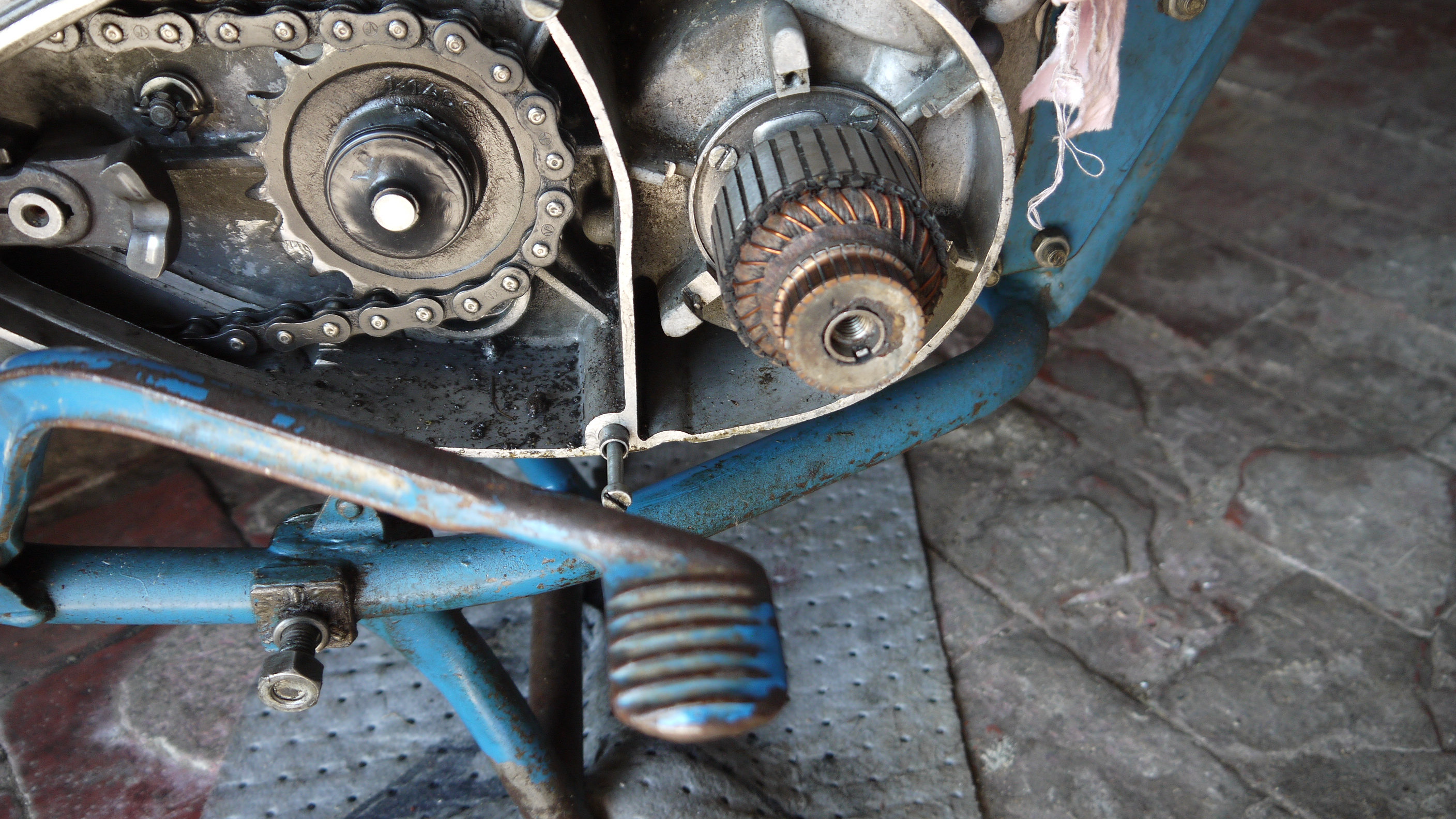

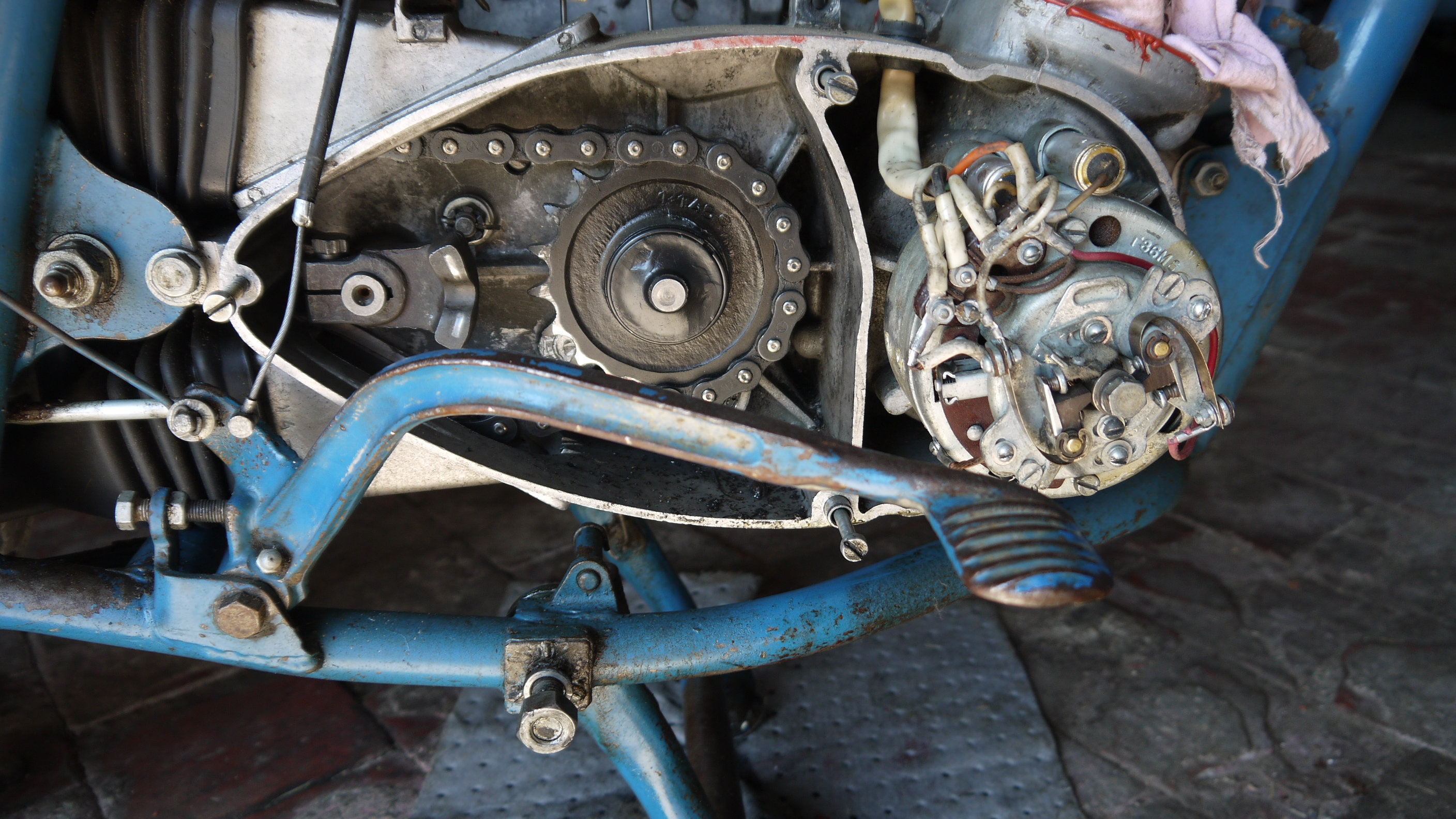

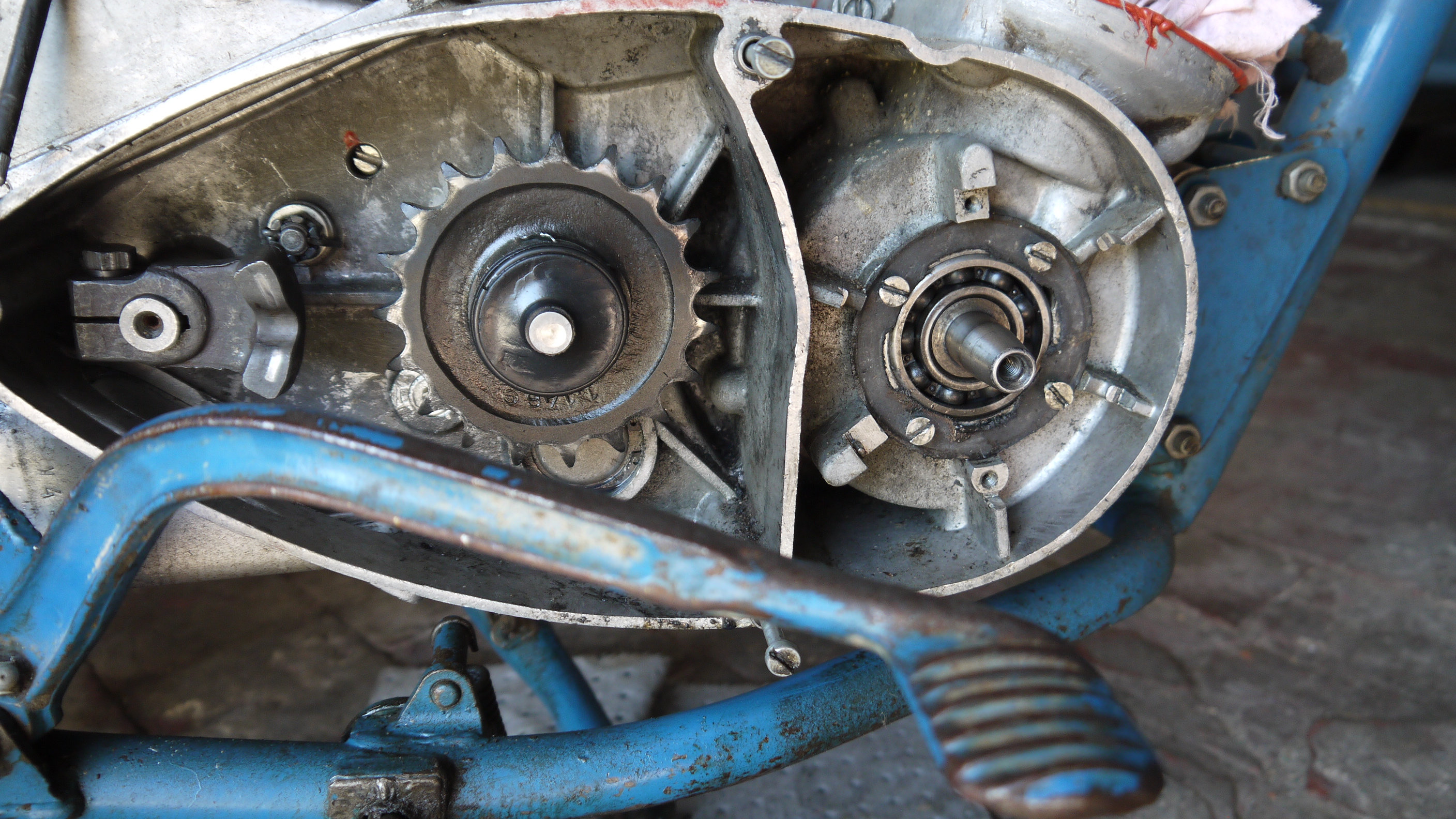

Le démontage avance bien: Ablation de la chaine de transmission, de ce qui reste des soufflets caoutchouc du carter étanche, de stator et du rotor de dynamo ( extraction du stator assez facile, j'ai trouvé la bonne vis ).
Vient alors le stade de l'ouverture des carters. déblocage de toutes les vis à têtes fendues, et dépose de la trappe de visite sous le moteur, laquelle donne accès au volant central qui réunit ensembles les deux embiellages.. Ce 1/2 carter est fendu, comme un sélecteur de boite de vitesse, et un énorme boulon de 19 le serre.
Et là, effroi !!! J'aperçois à l'intérieur une réparation au métal liquide, par ailleurs fendue, mais pas visible sur la photo. Des prédécesseurs ont cassé, j'ignore comment, un morceau du petit carter qui ferme un des embiellages...
Voila les risques avec les engins anciens qui en ont vu de toutes les couleurs, mais quel travail de gougnafier … Ca me coupe les pattes pour aujourd'hui, car cette pièce a un rôle important dans l'étanchéité de l'admission moteur, et surtout, je ne la trouverai pas facilement.
