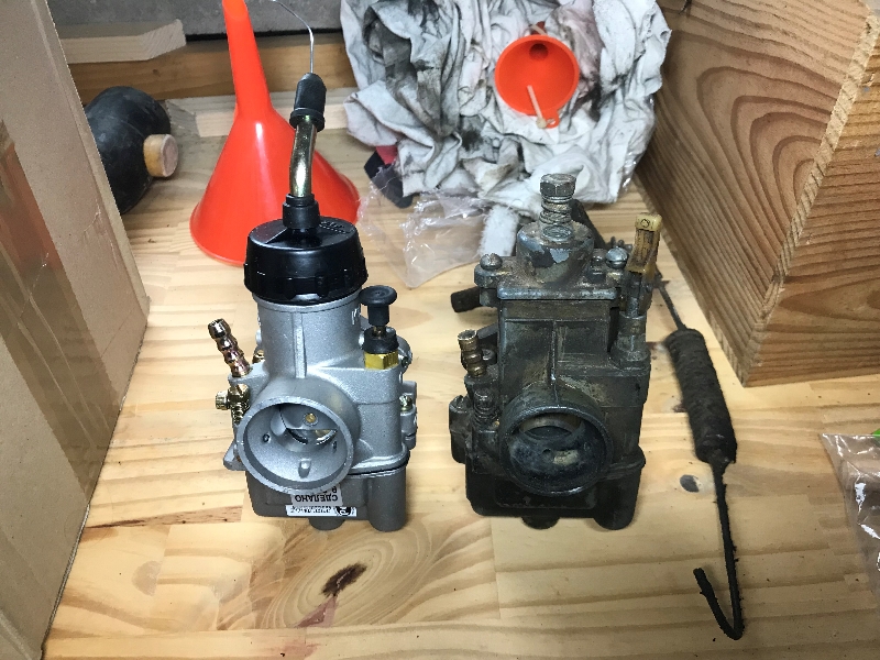

- changement des 2 carbus

@tartempion : je l'avais pas indiqué au départ mais de base il n'avait pas roulé depuis un bout de temps. Donc les vidanges étaient plus que recommandé :). Et pour le reste, vu l'état des carbus, j'ai voulu partir sur des nouveaux (PEKAR K68).
D'ailleurs pour le réglage avec les gicleurs et autres mots savants :) je n'ai fait que régler le ralenti avec la vis de richesse. Et j'ai vu qu'ils paraissent synchro en tournant la poignée mais j'ai rien réglé d'autres.

Le carbu d'origine K65 vu son état est prêt a etre un collector surtout ne temps sépare pas , un jour peut etre tu sera heureux de les avoir !
Démontage complet ,cuve ultrasons et remontage avec un kit réparation.
Puis a stocker en cas ou !
