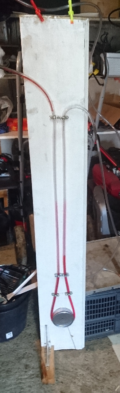

bonjour
avant de l'utiliser j'ai réglet à l'oreille la richesse, et le ralentis.
j'ai branché les tuyaux.
1° essais huilés à c'est fait aspiré (sluuup) huile de direction assistée je remette de l'huile plus apaisent 80/140 2°essai un déséquilibre important mais impossible de mettre à niveau .
toujours un côté plus haut que l'autre, et avec un rien de réglage tout repart à droite ou à gauche j'ai aussi mis de l'huile d'olive , mais mieux il y a un mystère dans ma fabrication des solutions bien venue
merci

Il est bon d'avoir une bonne hauteur de tubes, et un peu de liquide.
Ainsi il faut un peu plus de temps pour que le liquide déborde.

ben les tubes font 1 mètre cinquante de long . ;)chacun , et deux mètres chacun pour rejoindre les carburateurs
