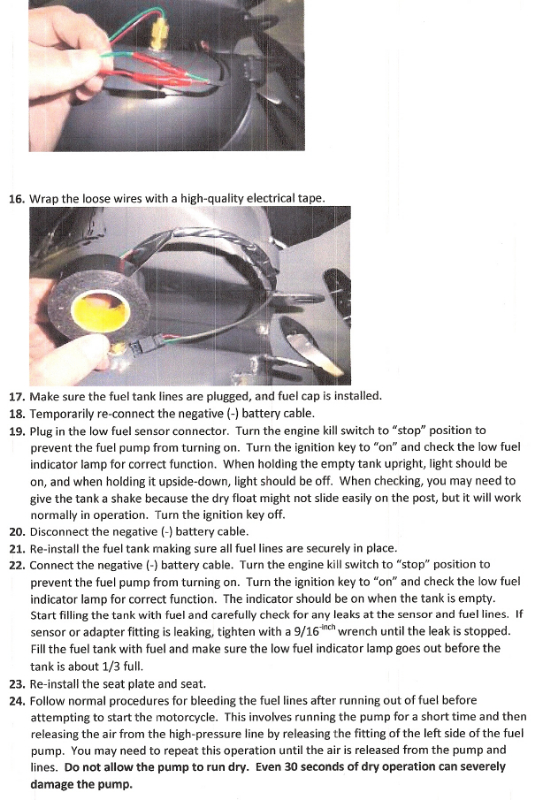

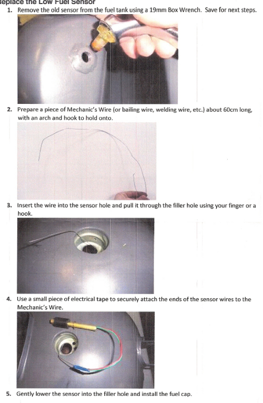

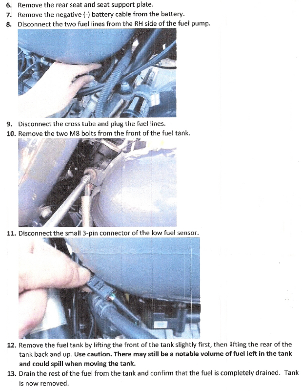

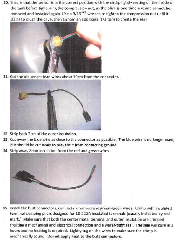

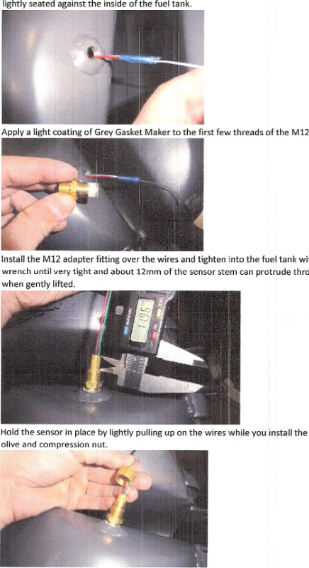

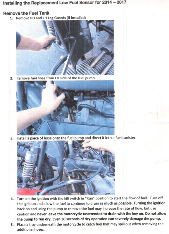

Remplacement du capteur.
Prévoir un jeu de taraud en cas de soucis car le capteur est en résine et ne support pas toujours un démontage en une pièce. Pour le reste ce n'est qu'une question de patience !!
:arrow: C'est ici que cela se corse. J'ai bataillé pendant plus de 1/2h pour passer le fil d'un trou à l'autre! :(
:arrow: N'oubliez pas la pate à joint compatible avec les carburants!

C'est vrai que la bécane ne tombe pas à l'arrêt. Le témoin s'est allumé au retour de l'authentique et je l'ai remplacé ce WE. Pour le langage anglais on s'en fiche un peu car les photos sont parlantes. Le nouveau flotteur est électrique et mécanique, il n'y a pas d'électronique.
Bon après si cela n’intéresse personne, le modérateur pourra le supprimer, moi je sais faire maintenant.
