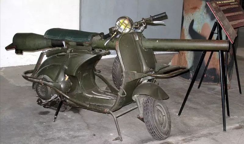

:mrgreen:
et en face :
2019-01-27 15.52.38.png (589.37 Kio) Vu 4061 fois

Oui, celui (ou celle) derriére se la coule douce.
:lol:

c'est plus un scoot , ton truc, c'est une machine à griller les marrons :lol: :lol: :lol:

Joli le scout TAP ,en état ont en vois peut , Canon 106 SR de la 11 DP ;)
