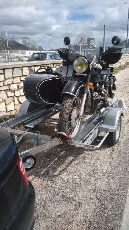

je ne sais pas où il faut poster ce sujet, mais je serais intéressé de voir avec quelle remorque vous transportez vos sides.
mon interrogation est de trouver la bonne solution pour transporter mon futur (éventuel) engin, si par un improbable hasard il venait à tomber en panne.
voilà, je suis preneur de vos photos.
si c'est un moteur latéral, c'est mieux, sinon, je prends quand même.
et si vous avez des photos montrant la montée sur la remorque (rampes, plateau basculant, treuil ?) ça m'intéresse aussi.
MERCI !

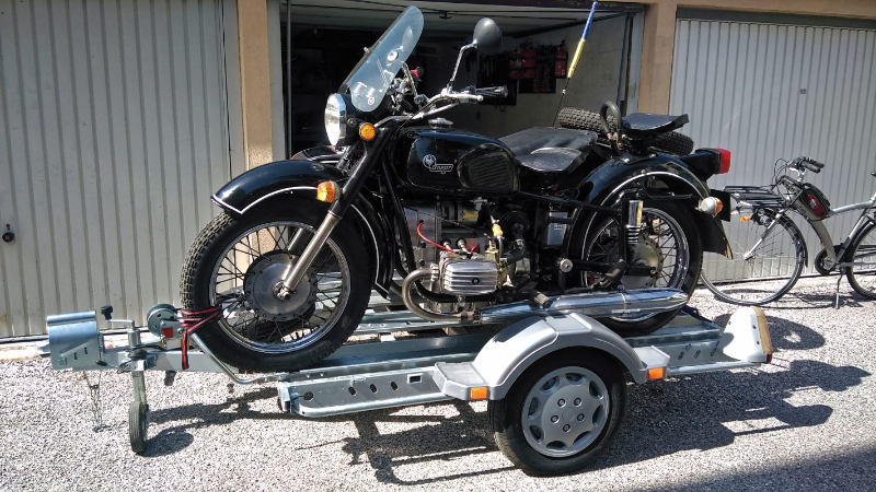

Rampes pour montée moteur en marche pilote à côté + treuil installé si panne

Merci, ces photos sont claires : ça passe juste côté gauche, le pot est vraiment au ras du garde boue de la roue de la remorque.
Et en longueur aussi, c'est pile poil. La roue avant "déborde" du chassis, heureusement retenue par la butée.
Mais ça peut le faire, si une K750 n'est pas plus large...
Si je comprends bien, tu n'utilises pas la fonction "bascule" de la remorque pour monter le side ?

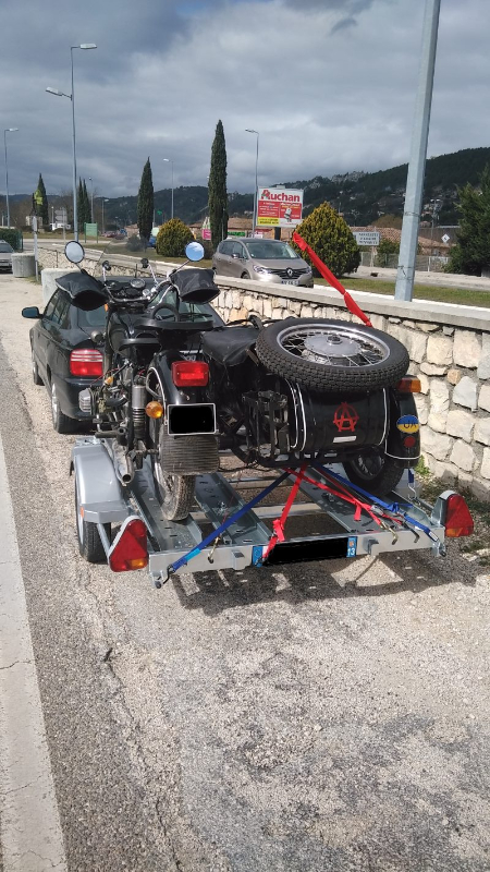

Ouah, le sponsor.
Jolijojo a réussi un "product placement" :lol:
(voir deux, mais Auchan paye mieux que Lidl! :mrgreen: )

Effectivement je n'utilise pas la fonction bascule car la pente est plus raide. Avec les rails plus d'adaptation au terrain.
Pour une latérale il ne devrait pas y avoir de problèmes aussi.
J'ai fait un déport sur l'avant pour obtenir plus de poids sur la flèche du véhicule.
Je te conseille d'acheter la 750Kg (assurance voiture fonctionne avec 750kg max et ce sans permis EB), rien ne t'empêche de la charger au minimum.
Ce minimum est très vite atteint donc à toi de choisir car il me semble être plus risqué de subir une pesée par les bleus qu'un léger dépassement avec le PTRA.

La machine marche bien, mais elle n'avait pas encore les plaques, donc obligé de passer par le plateau pour le transport.
edit 2 :
reconnaissez-vous par hasard des autocollants, voire la machine ?
edit 3 : pardon Ô Grand Mammagouchi Jolijojo pour avoir omis la photo lors de la rédaction du message ^^
