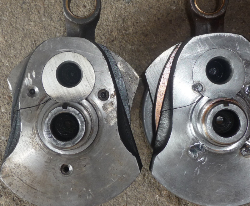

Guy et Claudette a écrit :650 Oural 1996
Ça arrive entre 30 et 40 000 km, ça ne prévient pas.
Pour moi c'est un défaut d'usinage, emmanchement trop serré pour un diamètre de 40 mm, avec quelques contraintes résiduelles, et tôt ou tard ça lâche.
Sur la photo, deux vilos identiques, on voit nettement le départ de la fissure, une amorce de rupture au coin de l'usinage, et je peux glisser une cale de 0,3 mm, soit une fissure d'au moins 0,5, amusez-vous à calculer les tolérances d'emmanchement.
Et il faut savoir que le moteur continue à tourner au ralenti sans aucun bruit, seulement un claquement de "bielle coulée" à l'accélération.
Étonnant, non
Vous comprendrez pourquoi j'ai jeté l'éponge

Je me permets de remettre ma photo qui n'a pas passé pour tout le monde
P1100122 - Copie.JPG (533.2 Kio) Vu 6270 fois
