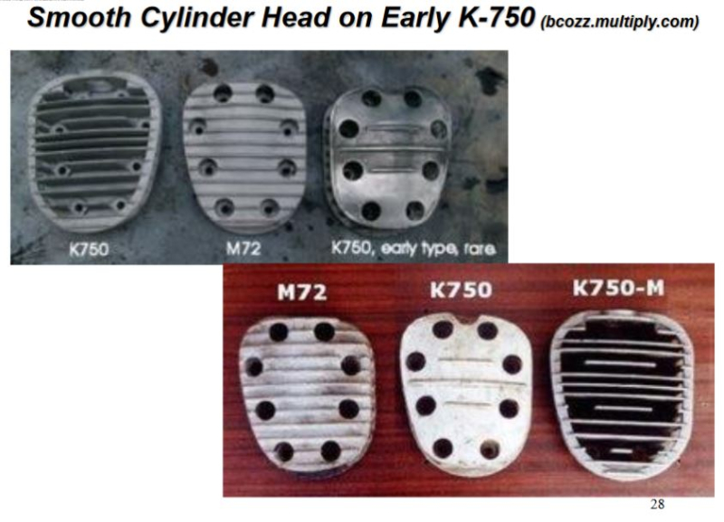

J'ai trouvé dans les docs de Ernie Franke (qu'il en soit ici remercié), la réponse à la question des culasses de moteurs à soupapes latérales.
Je vous la livre.
Re: culasse et kick
Alors heureux :lol:
tu as tes réponses en images mais attention chez eux faut que cela tourne donc mixité possible au moins avant 1990 car les machines faisaient de 1 a 3 générations pas dans un état collector surtout :lol: dans les campagnes !
