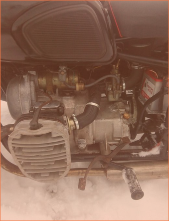

quelqu'un a déja vu ou essayé ça ?
2 fois moins de réglages !

Sa doit bien fonctionner, trouve toi un carbu de 2cv6 ou mehari double corps et ton moteur va respirer.
Re: bicylindre monocarburateur
Posté : mer. 9 janv. 2019 17:32
patof a écrit :Sa doit bien fonctionner, trouve toi un carbu de 2cv6 ou mehari double corps et ton moteur va respirer.
question respiration, pourquoi pas, mais si je vois bien, on a comme un carbu "suspendu" qui tient en l'air entre l'entrée et la sortie qui sont horizontales.
le carbu ne semble posé sur rien...
En regardant bien, on dirait on montage comme un moteur VW, mais avec une tubulure d'admission 100% horizontale, et un flux horizontal à travers le carbu...
Un carbu SU ?

On est dans la modif donc à toi de prévoir une bonne fixation du carbu. il y a de la place pour le faire

Ça risque de givrer comme sur les cemec ratier avec un seul carbu
Posté : mer. 9 janv. 2019 20:50
jean louis a écrit :Ça risque de givrer comme sur les cemec ratier avec un seul carbu
Oui, le gros problème de ces montage est le givre ou a contrario l'evaporation de l'essence par la chaleur. Beaucoup on essayés mais peu on trouvé le bon compromis. Si tu y arrives cela nous intéressera tous.
