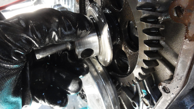

Voici déjà la troisième vidange j'en profite pour vérifier l'épurateur d'huile.
Le carter a été fait la fois précédente
Je vous conseille de prévoir un joint et une rondelle un joint torique de rechange :
MT 801161, MT801215 et MT801211
Vidanger le moteur chaud
Enlever la cache allumage
Pour ceux qui comme moi on des vis platinés, en profiter pour faire un repère de l'avance si ce n'est déjà fait.
Le réglage des vis et de l'avance n'est pas touché
Débrancher l'alimentation 12V des vis (ou allumage électronique)
Enlever la bobine HT
Enlever les boulons du pourtour du carter ainsi que les 4 dans la partie allumage
Placer un récipient sous le carter avant

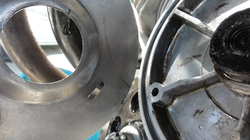

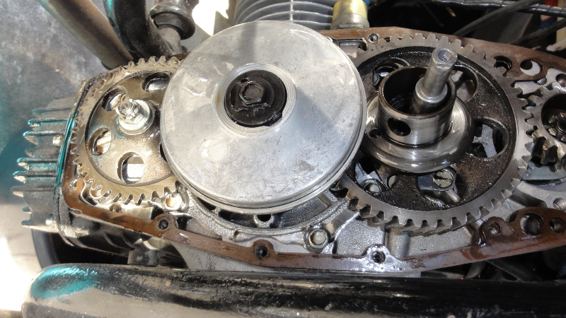

Enlever le carter frontal (présence d'un ergot de centrage comme le carter allumage)

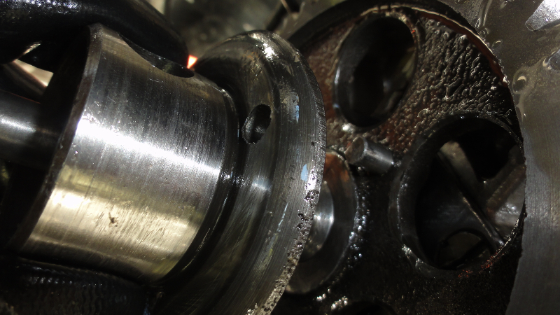

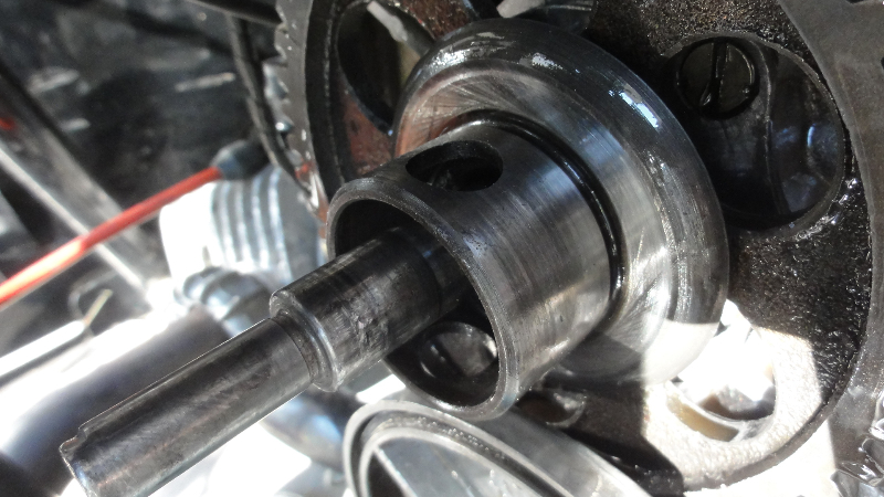

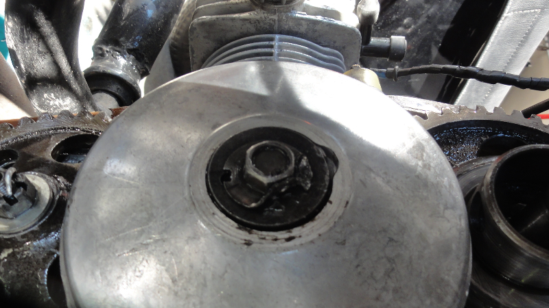

Vous avez maintenant accès à l'épurateur
Visualisez bien l'ordre de démontage (sans de la coupelle avec son ergot de positionnement)
Faire attention au positionnement du reniflard MT801408-01

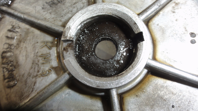

Pour ma part rien n'était particulièrement sale (vidanges fréquentes)
Nettoyer la portée du joint torique, le changer si nécessaire
Remontage dans l'ordre inverse
