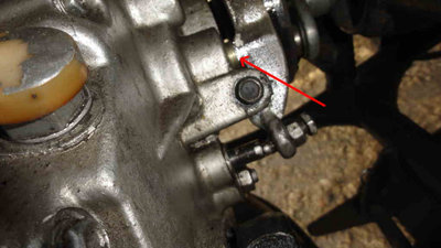

Bonjour les amis,
Je suis l'heureux possesseur d'une Oural Sunset qui a parcouru 13 000 km.
Quelqu'un a t-il un retour sur une pièce de la commande d'embrayage,à savoir “l'arc métallique“ qui contourne le flector de la transmission et qui transmet la translation du câble à la pièce qui commande directement l'embrayage?
La course du poussoir qui rentre dans la BV est d'à peine 3 mm et je me demande si cet arc n'a pas pris du jeu et/ou ne se vrille pas?
Résultat des courses (d'embrayage hé hé hé) la moto est un peu en prise même en débrayant.
Evidemment j'ai réglé la garde au minimum,c'est à dire que le câble n'est que très peu détendu.
J'ai vaguement survolé le forum et je n'ai pas trouvé de sujet concernant ce problème mais j'ai peut-être failli...
Merci pour les éventuelles infos.
Jean-Marc

Pour info sur mon dnepr la pièce A porte sur la biellette courbe qui épouse le flector cette dernière s'use rapidement.
Course courte
Course courte
Vérifier l'arrêt de gaine du câble d'embrayage (merdique sur un dnepr) et l'état du câble.

Merci pour les infos.
J'ai démonté...Aucune trace d'usure ou de matage au niveau du poussoir,de la commande et de la butée.(toute petite au passage).
Peut-être un problème de diaphragme cassé partiellement?

Voir aussi si le roulement de la butée est bon.
