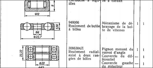

A mon avis t'auras du mal de trouver une butée équivalente à l'origine.
Vois déjà là, un ancien de l'Amicale n'avait pas trouvé de réf.
http://dnepr.ural.free.fr/joints-ural.htm, en bas de la page.
Puis dans un manuel de réparation Dniepr à la dernière page 66/66
http://dnepr.ural.free.fr/manuel_de_rep ... _dnepr.pdf
Tu auras les dimensions de la butée
Butée à billes.JPG (39.67 Kio) Vu 4159 fois

Bon, ce n est pas un roulement mais une butée a billes.
Je ne dis pas ça pour enfiler les mouches mais c est plus facile à trouver avec le bon nom :) .
Il y a chez oldtimer une butée a aiguille pour remplacer le modele à billes.
Kreuzoff roule avec.j en ai commande une pour la mt 12, mais je ne roule pas encore avec....
De mémoire,27 roros le kit

mais oui c'est bien sur le manuel , j'suis une poire de ne pas avoir tout lu le manuel
merci a vous et bonne fin d’année
Re: roulement butee embrayage
Posté : mar. 1 janv. 2019 07:15
par Julien
https://www.123roulement.be/roulement-AXK0619.php
Bien vu Yapalfeu,
C'est tout de suite moins cher, y a plus qu'a rajouter des rondelles pour faire épaisseur.

Je viens de mesurer celui de la photo qui est dans ma boite de vitesse (qui provient de je ne sais plus quel site de vente par correspondance...) : c'est bien les même dimension que celui du lien, c'est à dire:
-diamètre trou: 6mm
-diamètre externe: 19mm
-epaisseur: 2mm
