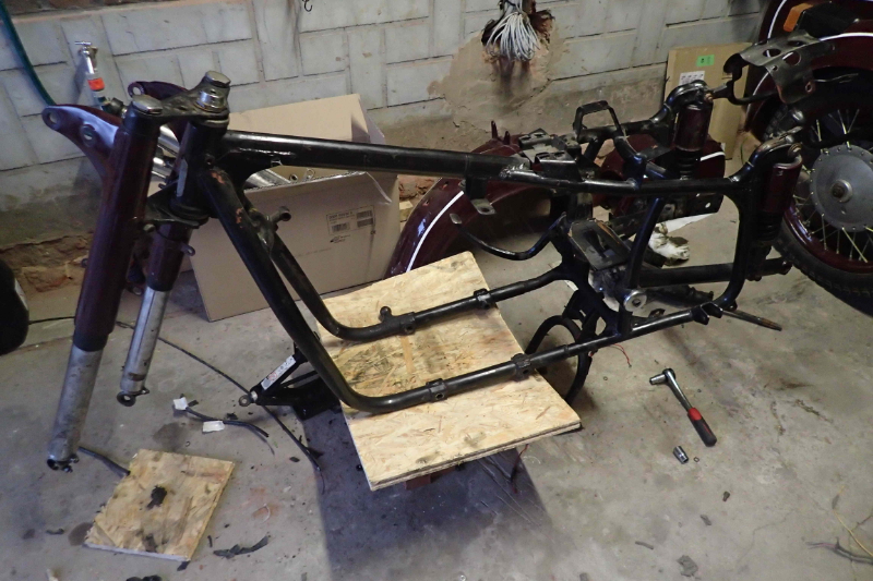

Salut à tous,
Voilà, j'ai décidé de partager avec vous la rénovation de mon Dnepr.
Le projet est de partir en voyage quelques semaines en side. Vu la réputation de ces machines et les nombreuses traces de divers fluides laissées un peu partout par mon trois roues, je me suis dis qu'il valait mieux le fiabiliser. Vu que je ne suis pas un virtuose de la mécanique le site et le forum sont un peu ma bible pour l'instant.
Il n'était pas dans un trop mauvais état quand je l'ai eu.
Mais bon, ça reste un un véhicule de 42 ans, un peu incontinent.
Donc j'ai choisi de controler le moteur, les suspensions, la directions, la partie cycle, la transmission secondaire et remplacer ce qu'il faudra.
Quitte à sortir le bloc moteur, je me suis dit que j'allais mettre le cadre à nu pour le nettoyer.

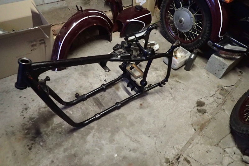

par Remy

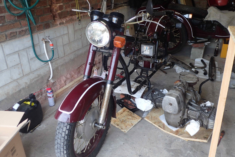

Et voilà la belle à poil.
Finalement j'ai choisi de faire sabler et repeindre le cadre.

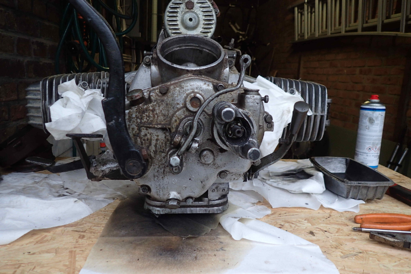

En parallèle j'ai démonté les deux suspensions arrières et retapé les deux carbu K 301 malheureusement je n'ai pas de photos :/ .
Cette semaine je commence le démontage du bloc moteur, j'ai hâte.

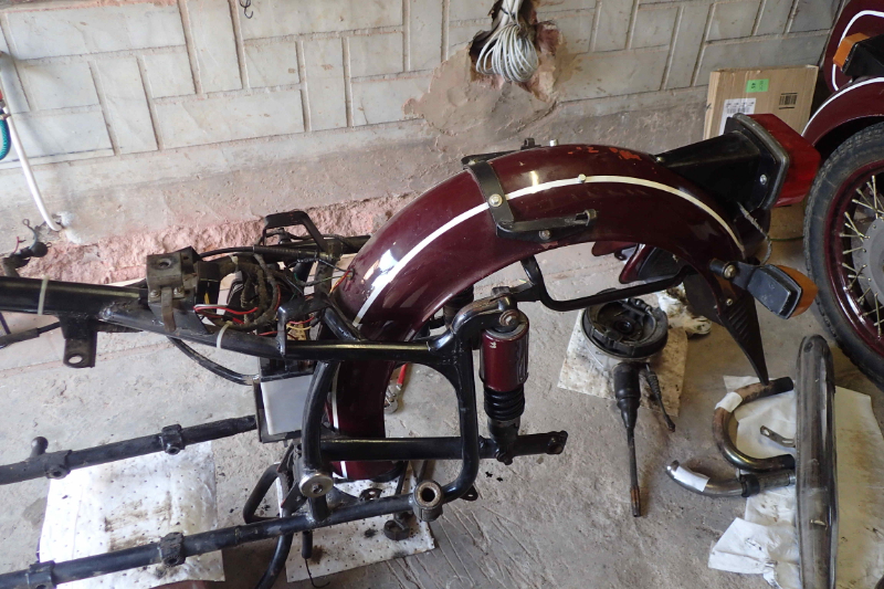

Posté : dim. 18 nov. 2018 21:47
Il a l'air assez propre.
Profites-en aussi pour refaire le câblage qui est une boite à chagrins! ;)
Re: Deuxieme jeunesse d'un Dnepr MT10
Posté : dim. 18 nov. 2018 21:52
par Remy
Oui le fait de n'avoir de la tension sur le tableau de bord uniquement quand j'étais sur la selle m'avait mis la puce à l'oreille. :D

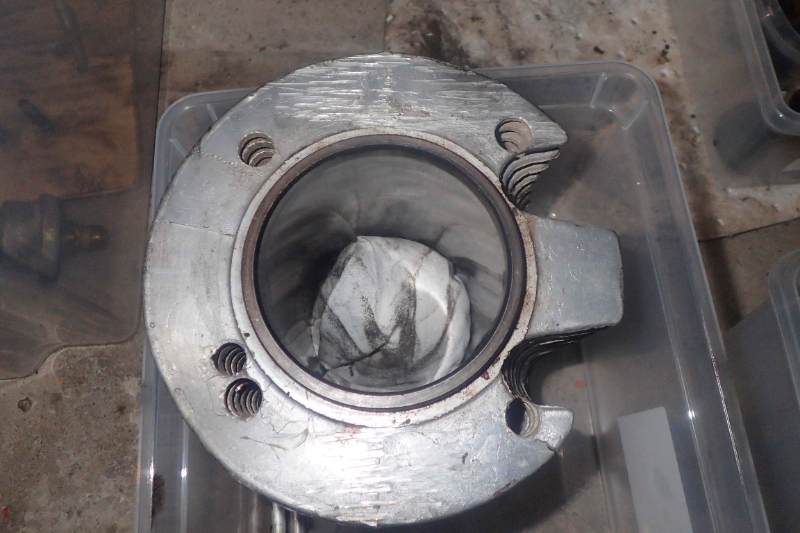

par Remy

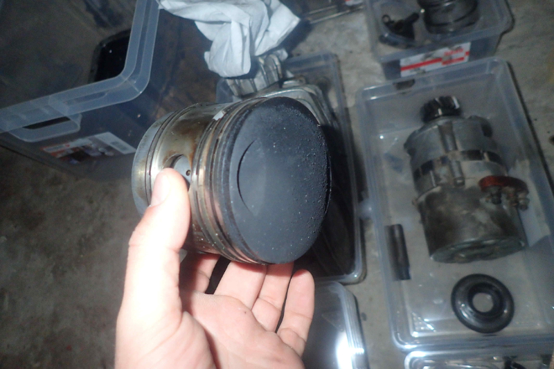

Voici le twin après démontage des cylindres.
J'ai dû arreter là car j'attend mes extracteurs, je m'y étais pourtant pris à l'avance (pour une fois) mais les syndicats de la poste en ont décidé autrement.
Du côté des bonnes surprise, les cylindres et les pistons sont dans un bon état.

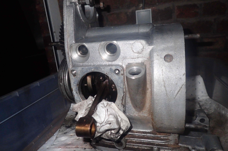

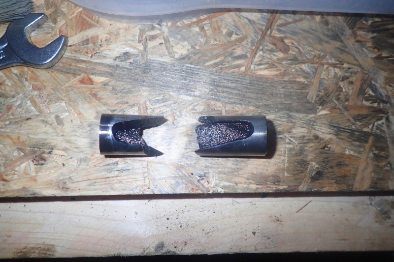

par Remy
Du coté des moins bonnes, un poussoir éclaté.
Rien de dramatique, mais c'est surprenant vu (à mon sens) le peu de contrainte que subit cette pièce. Probablement le résultat du savoir faire métallurgique soviétique :) .
Vous avez déjà eu le cas?
Posté : lun. 19 nov. 2018 21:44
En général, concernant la métallurgie soviétique, oui plein de fois! :lol:
