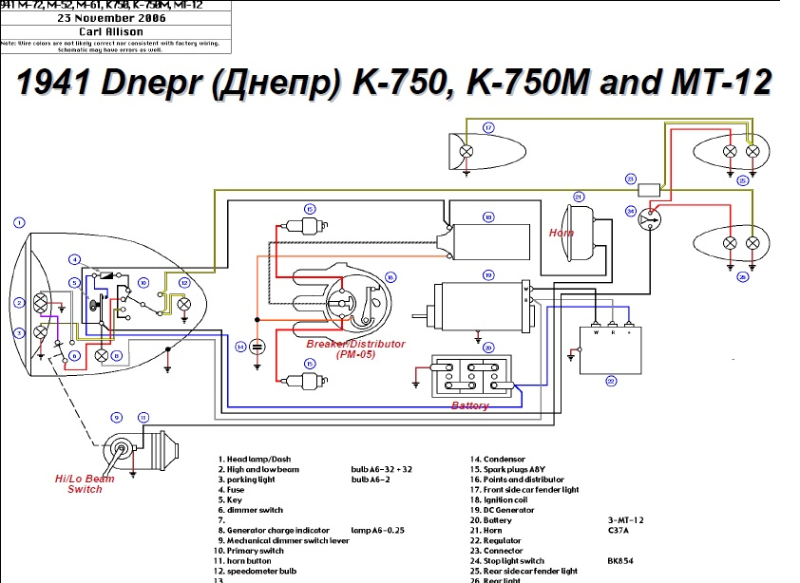

Surtout, sur le MT12, c'est trés simple
Schéma electrique K750, MT12.jpg (258.4 Kio) Vu 2664 fois
